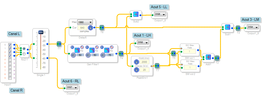

Ce que je veux dire, c’est que le sommateur ne sert pas.
On travaille le soustracteur à l’envers : gain au min donc pas de signal en sortie du passe bas et donc pas de soustraction et donc le signal pleine bande en sortie du soustracteur.
Il n’y a pas 3 mais 4 mesures, j’ai juste joué sur le volume du DSPiy.
Le SW Slew Rate est un contrôle de volume avec temps de montée contrôlable en DC via l’entrée Rouge.
Le limiteur donne une tension DC en sortie que j’amplifie (pas testé un simple gain) si besoin par une source DC fixe et une multiplication.
Oui, parfois on tourne en rond dans les contrôles de SigmaStudio, je ne suis donc pas le seul.

et l'entrée du limiteur c'est dig2 ??
Re: SigmaStudio : limiteur selon fréquence
Messagepar thierryvalk » lun. 21 sept. 2015 18:18
Oui et non ,c'est T4 qui sort aussi sur DIG2
Messagepar alka » lun. 21 sept. 2015 18:23
ah j'avais pas vu la connexion enT4 ! Je voyais un croisement. ok c'est plus logique comme ça.
Il fallait trouver un moyen de rendre le controle de volume dynamique pour y arriver. bien joué.

Plus j'y pense et plus je me dis que ce principe est vraiment a conserver en mémoire pour protéger un Sub. C'est bien plus malin qu'un simple filtre infra pour a la fois protéger et garder une bande passante étendue.
Te connaissant, c'est pas un photomontage et DStudio arrive a comprendre cette appli et a modifier les paramètres des 3 biquads. M'impressionne ce DStudio ! :)

Beau et astucieux travail!
Le delay6 compense le temps de traitement des trois filtres en série et du slew?
Il va varier en fonction des filtres et fréquences choisis?
Ca fait un bon gros délai qu'il va falloir compenser dans les autres voix non?

Messagepar thierryvalk » mar. 22 sept. 2015 11:25
Rien n’est encore parfait et même pas vraiment bon.
Le problème du Hold est réglé et j’ai des courbes bien lisses mais du coup l’atténuation est moins grande.
SigmaStudio c’est génial, mais s’il y avait une doc un peu plus claire ce serait bien.
Je teste encore d’autres systèmes de compresseurs/ limiteurs
Oui, Philby, le délai en très basses fréquences devient grand.
On arrive au max de la mémoire du 1701 mais là en passant en 48KHz cela devrait aller.
Mais le 48K ne fonctionne pas bien au niveau du firmware/DSP.
Mais il faudra sans doute aussi revoir la topologie des filtres pour avoir un délai plus court, je pense pas qu’il faille une pente élevée pour ce genre de fonction.

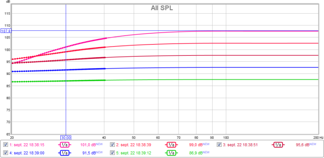

Voici ce que j'obtiens pour le moment, en allant de -0dB à -20dB
J'ai utilisé le simple Peak Enveloppe, comme filtre Butt 35Hz, Butt 35Hz et Butt 53Hz ce qui donne tout de même 17mS de délai.

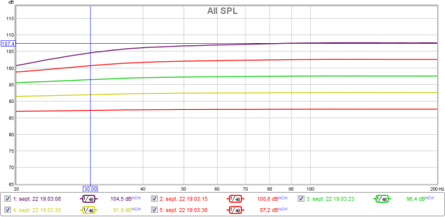

Et en ne mettant que 2 butt à 35Hz et un délai de 10mS

Messagepar alka » mar. 22 sept. 2015 19:32
je ne m'attendais pas a une telle platitude. et puis j'arrive pas a lire sur les images rew : c'est trop petit
Bon... a régler.
