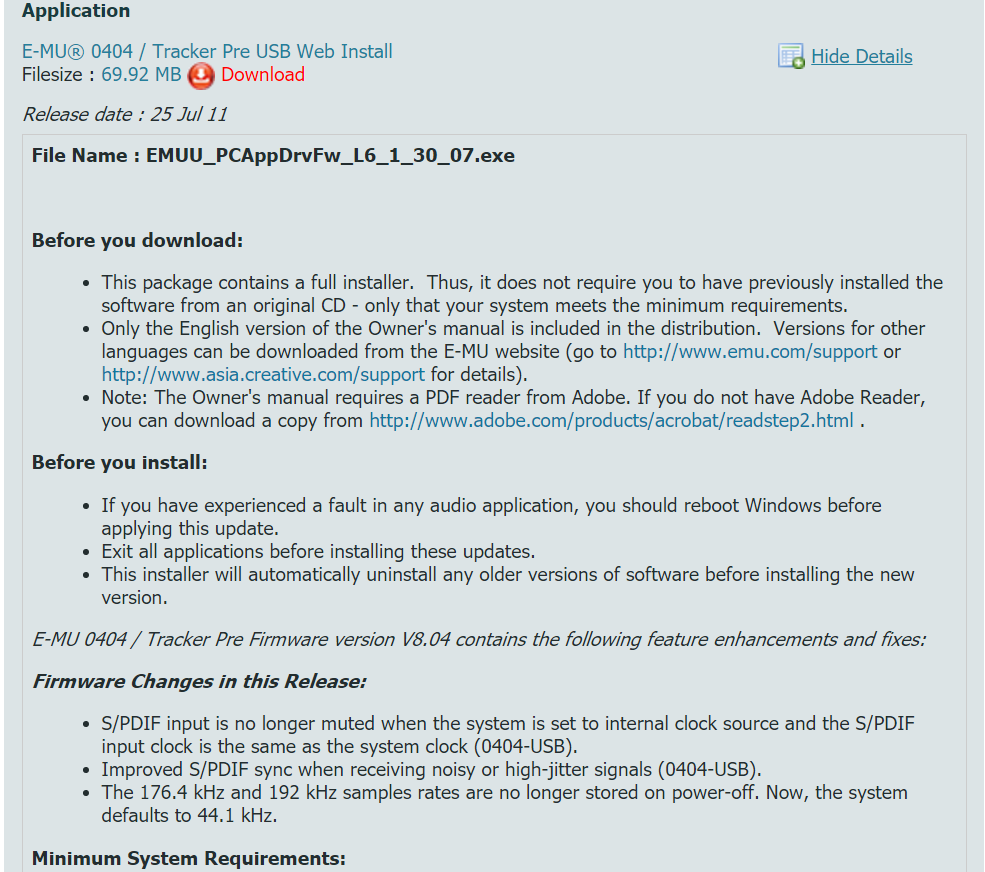

Donc j'ai téléchargé ça :
Alors le lien c'est ça http://support.creative.com/Products/Pr ... ails.aspx# mais vu le .aspx# je suis pas sûr que ça marche. En fait j'ai pris le plus gros fichier de 69MO qui s'appelle EMUU_PCAppDrvFw_L6_1_30_07 une fois sur le DD. L'install se lance sans problème chez moi, aucun message d'erreur :super: Le truc c'est que ce fichier n'existe pas sur creative France, il faut aller sur le site Américain, pas testé les autres remarque. J'ai plus ou moins suivi l'astuce décrite ici http://www.democrite.com/informatique/a ... mu-404-usb à part que j'ai pris l'autre fichier.
Bon j'ai réussi, via foo-dsd-asio-my-channel-mapping à écouter un peu de FLAC dans Foobar, la sortie SPDIF de l'EMU vers le DSPiy. Par contre au bout de 5-6 minutes, coupure de son. Foobar continuait à lire mais rien en sortie. J'ai relancé la lecture en augmentant le buffer à 20ms dans la fenêtre EMU/ASIO, ça n'a pas recommencé. Testé quelques fichiers DSD over PCM, là par contre ça n'a rien voulu savoir.
