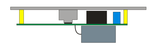

Vu qu'il faudra une sorte d'entretoise de liaison entre le TPA et le refroidisseur, je pensais à utiliser le capot du boitier comme refroidisseur.
En fait un refroidisseur sur un IC le tout dans un boitier n'est pas vraiment efficace sans ventilation forcée, la convection naturelle étant déjà gênée par le PCB.
Voici un petit croquis :
Dans un plat d'alu on fraise l'entretoise, elle pourra être un peu mieux optimalisée pour participer au refroidissement.
Vu que c'est du plein, aucun problème pour tarauder : 2 vis de fixation avec le PCB et 4 pour y fixer la tôle du dessus du boitier qui serait par exemple en 3mm.
Faudra tout de même y faire des découpes vu que le PCB va aussi chauffer.
La chaleur sera plus vite en dehors du boitier et l'ensemble compacte. Et l'on fait l'économie du refroidisseur.
Par contre demande à bien réfléchir pour ne pas trop compliquer le montage et câblage.

C'est une idée de monter "dans l'autre sens" et de dissiper par le capot. Ca permet de gagner des mm en hauteur.
J'en suis resté a une idée plus classique. Les deux sont sans doute possibles en prévoyant bien la connectique.

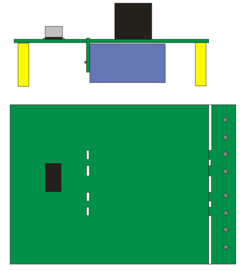

A discuter, mais l'on pourrait créer un petit PCB pour les capas et ainsi en mettre 4 à la place de 2.
Petit croquis pas à l'échelle pour montrer le principe : (tenons mortaises)
Messagepar androuski » jeu. 20 oct. 2016 13:36
Ca être + joli et rationnel j'adhère.

Ton idée de pcb support de capas permet de mettre 4x1000µF au lieu de 2x2200µF et tu espère trouver des 1000µF/80V moins grosses que les 2200µ/80V que tu as trouvé pour l'instant (d=25mm ; modèle= t'as pas dit je crois)
Nichicon UPW 1000µF/100V c'est d=18mm par exemple et UPW 1000µ/63V c'est d=16mm.
L'astuce du mini-pcb d'angle te ferait gagner 7mm avec ces modèles (et fait gagner 2mm aux gens raisonnables).
