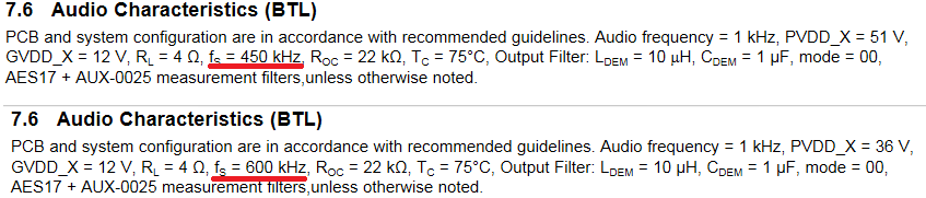

thierryvalk a écrit :Non, TPA3255 à 450kHz, c'est ce que TI utilise il me semble pour ses mesures. (embêtant si l'on veut écouter la radio AM)
il va à 600kHz, c'est dommage de l'utiliser en dessous. T'es sur de ça ?

oui.il va à 600kHz, c'est dommage de l'utiliser en dessous. T'es sur de ça ?
Extrait des datasehhets.
http://www.ti.com/lit/ds/symlink/tpa3251.pdf
http://www.ti.com/lit/ds/slasea8a/slasea8a.pdf
Page 8
ah oui, je viens de remarquer que 3251 est donné nominal 600 kHz avec des options pour changer à 500k ou 450k
Alors que 3255 c'est nominal 450k et options pour changer aux deux autres.
Ca chauffe un peu plus à 600k mais quand même. Encore une chose a essayer.
Ils sont pénibles chez TI a toujours penser qu'on montera à des puissances avec 10% de THD ce qui fait des chiffres irréalistes. Du coup on ne sait pas vraiment a quoi s'en tenir en usage "normal".

D'accord avec toi, mais les transistors de puissance du 3255 ne sont pas les mêmes que ceux du 3251.
Aussi l'intérêt de monter à 600kHz ?
On peut se dire que plus c'est mieux, pas si certain. Le but premier de pouvoir sélectionner différentes fréquences est de ne pas perturber d'autres éléments qui fonctionneraient sur cette fréquence.
