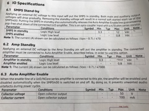

Le amp standby :
Je suis pas trop d’accord avec les 3V3. Même avec 1V2, les smps sont standby.
C'est une question de tolérances et surtout de fonctionnement certifié dans une plage de températures.
Entre 0.8V et 3.3V le niveau ne sera pas garanti dans toutes les conditions.

Pour la notice UcD, je suppose qu'il faut comprendre:
Tension < 0,8 V = LOW = enabled. Sinon, disabled.
Il est écrit "3V3 min" pour assurer le coup.

L'important est que S soit très< 0,8V quand DSPiy est ON.
Pas vraiment, en dessous de 1.2V une LED est généralement éteinte.
Bien que, et je pense que l'on en déjà parlé, la datasheet semble donner un Vf de 0.7V.
Note 1: The current (A) drawn can be calculated as follows: (Vpin – 0.7) / 470
Messages : 3100
Messagepar alka » mer. 14 août 2019 15:31
je me référais à la page de doc postée tout a l'heure. Je ne me rappelais plus de tout ça, mais maintenant que tu le dis, ça me rappelle quelquechose :mrgreen:
