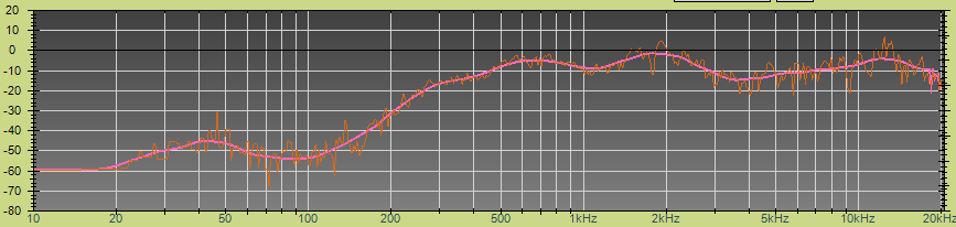

J'ai trouvé une fonction de lissage (smoothing) convaincante:
Question du nul, combien d'octaves de 1Hz (et pas 10) à 20KHz ?
Messagepar louisr » jeu. 3 mars 2016 18:31
thierryvalk a écrit :J'ai trouvé une fonction de lissage (smoothing) convaincante:
:super:

Messagepar thierryvalk » jeu. 3 mars 2016 19:01
Merci, donc la courbe affichée était à du un peu moins d'un 1/3.
