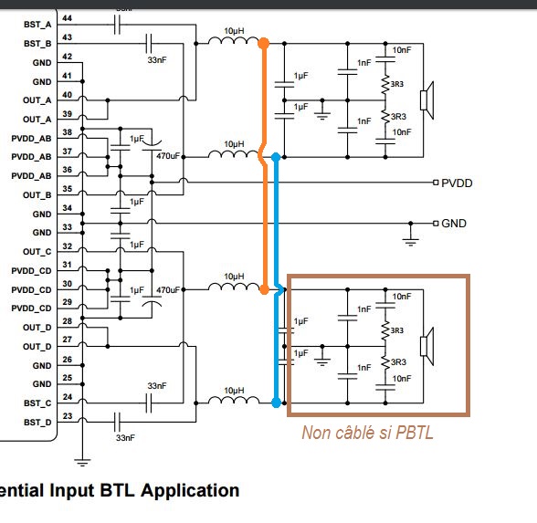

Sur le SE : on est d'accord, si c'est pour accoucher de 4x15W sur 8ohms c'est pas la peine de se donner tout ce mal. A la réflexion par contre (oui, je sais je suis un instable) le mode PBTL, s'il est facile à implanter, serait une option sympa...
Ca semble pas trop compliqué...
Re: Ampli Classe-D TPA3251D2
Messagepar alka » dim. 8 mai 2016 20:53
c'est vrai que c'est simple. C'est surtout en entrée qu'il faut prévoir les jumpers sur M2 et pour shunter au gnd l'entrée inutilisée. Pour la sortie suffit en effet de pas cabler les composants d'un coté, mettre la bonne valeur de capa de filtrage et relier les borniers de sorties HP en //.
