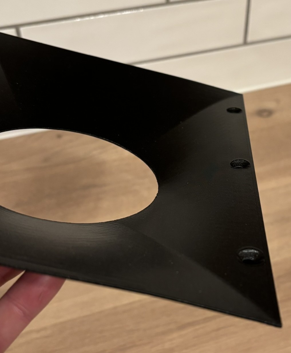

Petit montage à blanc :)
Les chants, vu l'effet blackson texture ça se noie dans la masse et ça me choque pas (et je suis chiant)
Cette peinture PU c'est quand même top.
Pas d'apprêt, pas de mastic, deux couches terminé.
Attendez d'y voir tout bijou poncé avec le waveguide PETG :)
Et aussi avec de l'électronique fonctionnelle, mais c''est autre chose :aille: :aille:

Waveguide reçus,
Pouaa le mec sait bosser.
P'ti coup de pub pour audioprint3D. Super contact et content du service.

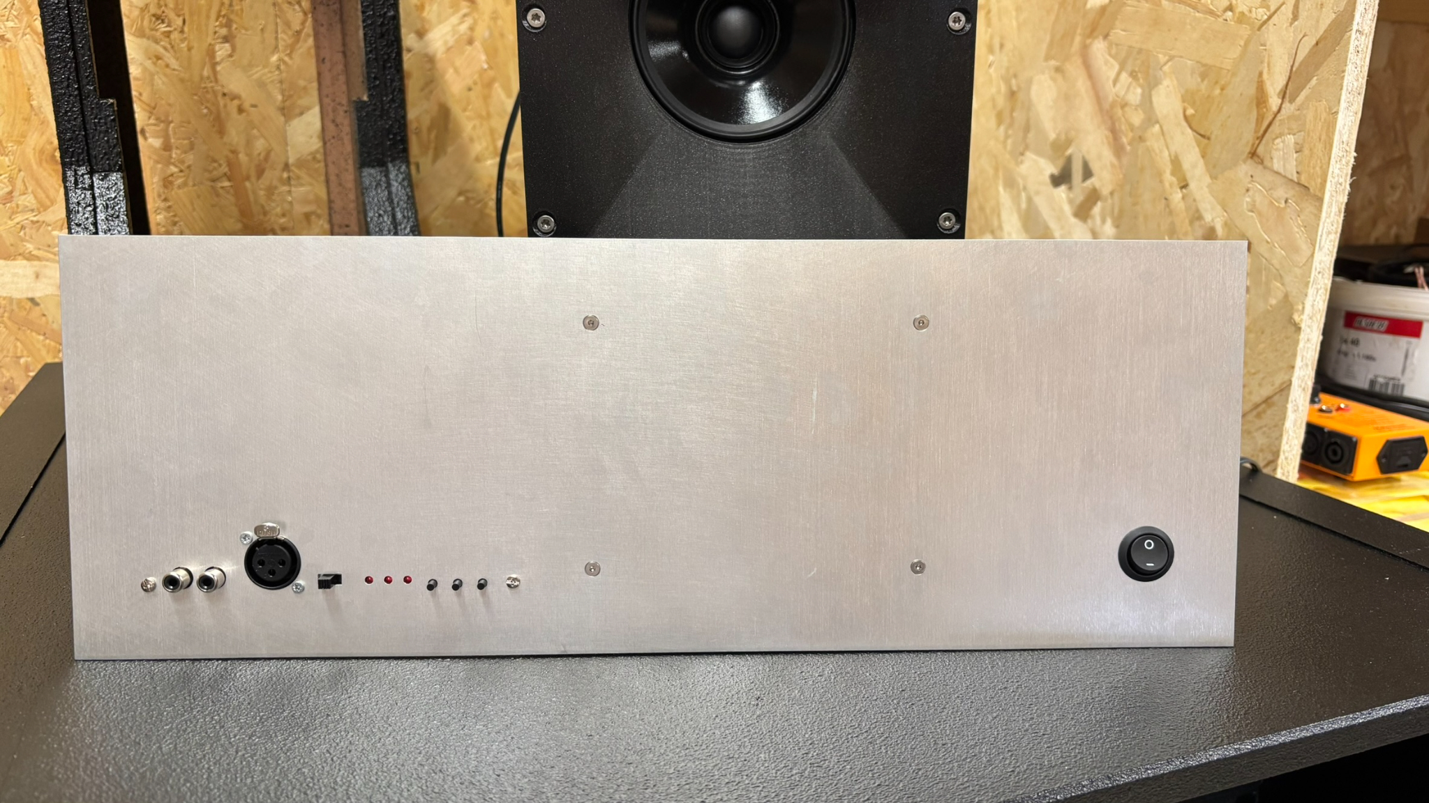

Niveau ébénisterie on est pas mal, faut que j'avance sur l'ampli.
-TODO carte E/S :
- GPIO en output pour signal détect : en collecteur ouvert, et connecté à STBY de l'ampli.
- test mux avec 3V3 et 0V pour input BAL / SE : voir pour changer l'ADC en input ? => Pgm sigma studio a modifier ?
- utiliser les potentiomètres en stock
- Cmd composants et PCB
Comme d'hab c'est proche du but que je vais mettre 3 plombes à finaliser l'électronique :grr: X(

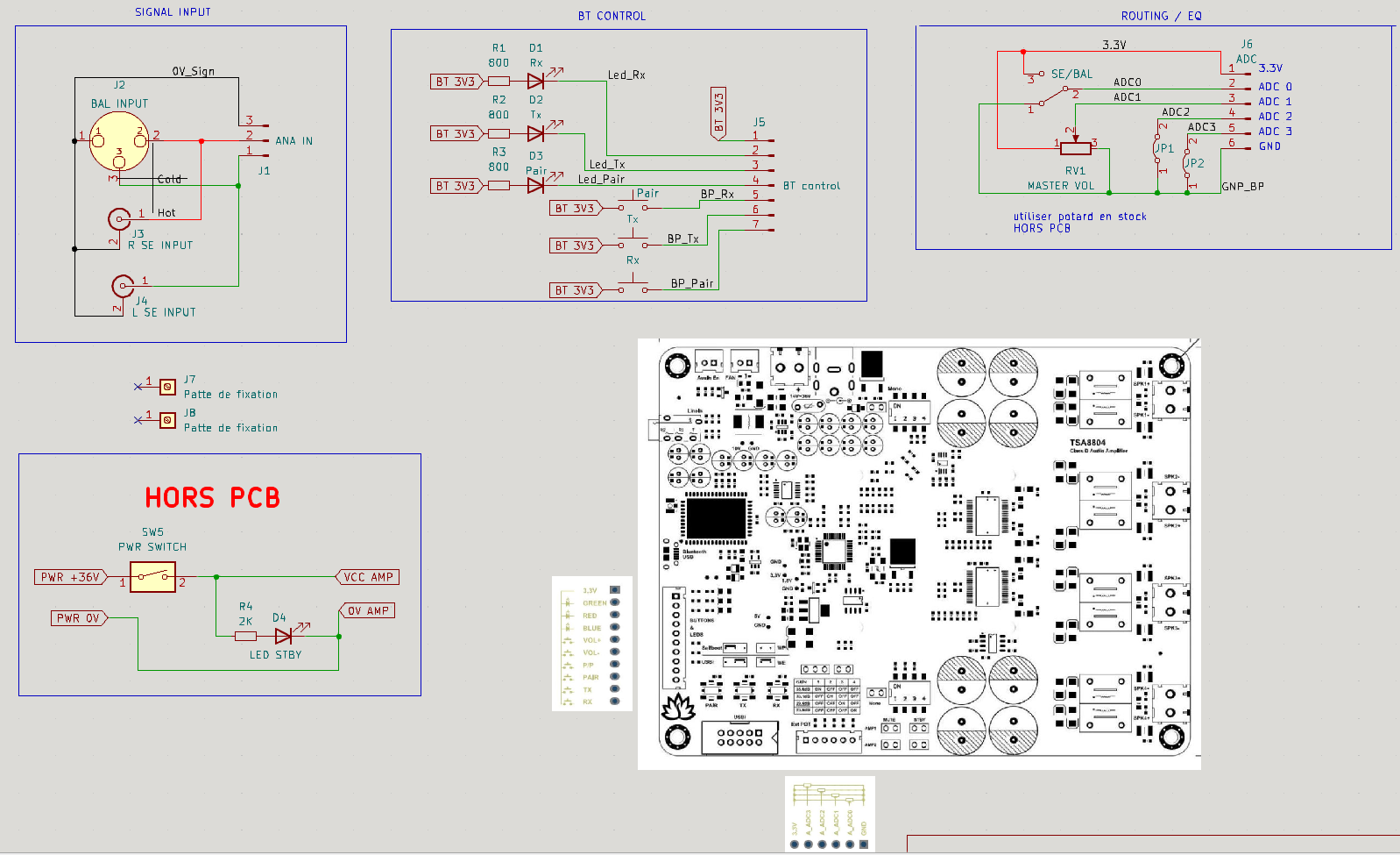

Messagepar GoodNoize » ven. 7 mars 2025 20:01
ou je m'étais arrêté
Bien vérifier la polarité des connecteurs RCA

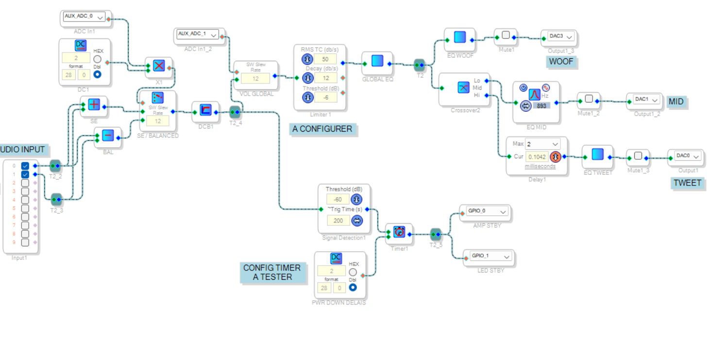

Pgm Sigma studio
Messagepar thierryvalk » ven. 7 mars 2025 21:09
Pour les LED du BT, il n'est pas nécessaire de placer des R série, il y a déjà des R de 1K sur le PCB.

Messagepar GoodNoize » sam. 8 mars 2025 19:22
Bien vu ! Merci Thierry, toujours l'œil là ou il faut :)
A force d'en enlever il ne va pas rester grand chose sur le PCB :gene:
M'enfin ça évitera d'avoir une salade de spaghettis.

Je fait mes schémas et PCB sur kicad
gratuit, open source et bien documenté :)

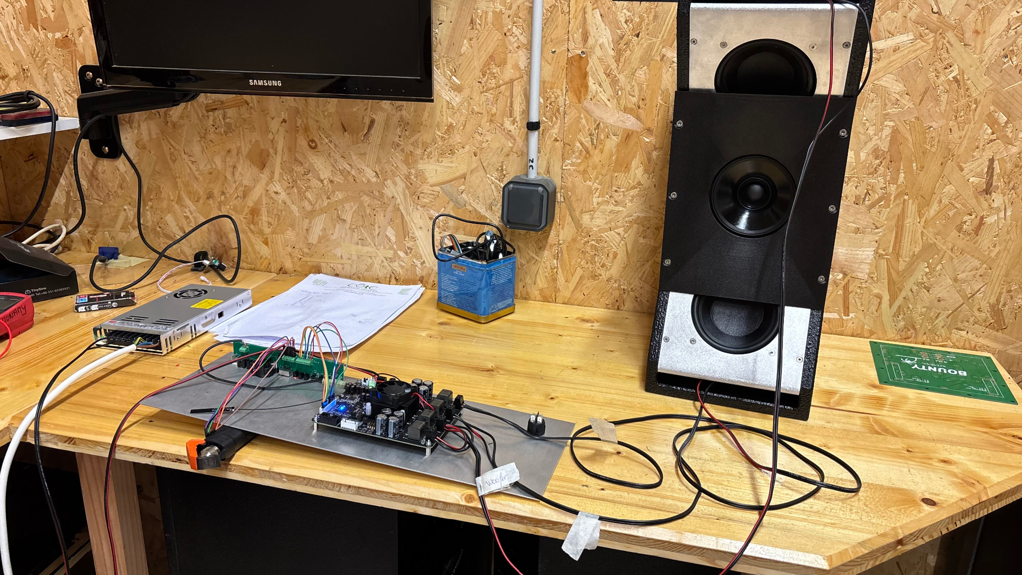

Messagepar GoodNoize » mar. 22 avr. 2025 15:17
Après une petite pause pour éviter d'exploser une durite , ça bouge un peu.
Sessions mesure, polar et écoute avec le poto sagem

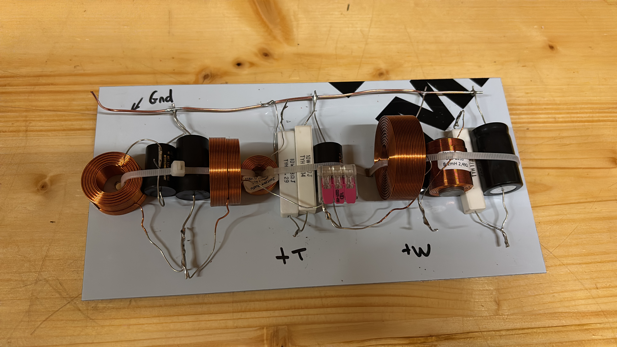

Mise au point d'un filtre passif. Les miennes seront certainement en passif.
Super définition, ça descend assez pour s'écouter tout seul.
Avec le sub de 18 dessous en LR4 à 80Hz le SPL max est impressionnant vu la taille de la bêbête.
PCB, composants et tôles arrières reçus
Session de soudage et câblage et on devrait voir le jour.

Messagepar GoodNoize » mar. 13 mai 2025 10:04
Ola,
premier PCB soudé.
Me reste à faire le câblage entre le module ampli et la carte fille puis un peu de programmation sigmastudio

Messagepar GoodNoize » mar. 21 oct. 2025 07:28
En attendant de finir ma programmation Sigma Studio ou je galère un peu pour la sélection Sym /Asym via switch sur l'ADC,
voici la version passive
ça sonne bien, ce petit coax est super clean.
