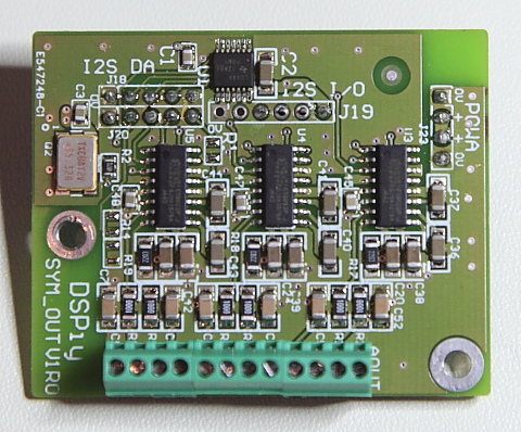

si c'est pour sorties symétriques sans autre fioritures en cavalier, pourquoi ne pas repartir sur le design de la carte sym du DSPiy 1 ? 3 dacs et c'est réglé.
Peut être une carte inutilisée disponible... j'ai la liste des acheteurs

je pige, des DACs pour symétriser en complément des sorties existantes, je ne connaissais même pas l'existence des cette carte ou alors très vaguement. Donc dans l'esprit c'est pas mal mais je ne pense pas qu'elle puisse se pluguer sur V2. Je n'ai troubé aucun schéma nulle part...
Si il faut router une carte "miroir" de l'étage de sortie DAC c'est beaucoup plus compliqué pour moi que de monter des THAT1646, et ça ne permet pas de monter des connecteurs sur carte si on garde le principe d'un double stack comme sur SymOut V1.

C'est juste une idée comme ça. La solution la plus élégante a mon sens est de doubler les dacs. A la fois compact et rien de rajouté sur le chemin du signal. De mémoire, la cartelette est en double face. La diffculté sera de souder les cms proprement à la main et surtout le régulateur....
Je sais plus bien si cette carte est compatible ou pas pour v2. Thierry avait gardé un maximum de compatibilité sur les connecteurs mais ma mémoire défaille pour celle ci.
http://www.homecinema-fr.com/forum/post ... p177637347
J'ai une carte sym_out dans un placard.
Je n'ai pas utilisé cette solution car ce genre de carte cavalier rend incompatible avec la carte adau1452 et je voulais aussi d'autres fioritures : sorties sur rj45 pour alléger le cablage et promener le trigger.

En fait elle m'intéresse bien ta carte SymOut Alain, si tu es partant pour vider tes étagères

Bon,
la carte SymOut V1 n'est plus dispo,
je m'en tiens donc à mon projet initial à base de THAT1646, je vais repiquer l'alim d'Alain.

C'est le stock "France", il y a aussi le stock "Belgique" gagnant.
Je suis certain d'avoir encore un PCB nu et peut-être une carte proto montée.
Mais je pense que ton approche est bonne pour avoir une carte avec la connectique intégrée et donc un minima de câblage.
En passant et suite à une conversation au bar d'HCFR, il ne faut connecter que 3 Pins du jack vu que tu sera en sortie et non en entrée.
