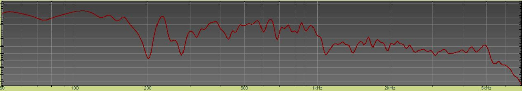

Les filtres ne bougent pas, c'est un pb d'affichage des courbes de :
- mesure
- simu
Si j'ouvre une appli déjà paramétrée, quand je recharge les courbes, elles se décalent de qq Hz vers la droite : du coup on sait pas trop quel est le bon affichage, le premier ou le second. Par comparaison avec les softs d'où proviennent ces mesures, je dirais la mauvaise version est la première, à l'ouverture, et que quand je recharge les courbes et que l'ensemble se décale de qq Hz vers la droit/HZ, j'obtiens le bon affichage.

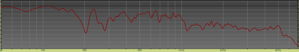

Pour te faire une idée du delta
- mesure
- simu

Ok, donc c'est a mon avis un problème de courbes de mesures; la simu changeant en fonction.
Je pense, mais ma mémoire a ses limites… que j'ai déjà corrigé ce problème qu'il est peut-être décrit sur ce fil.
Je vais vérifier et encore merci pour ces retours.

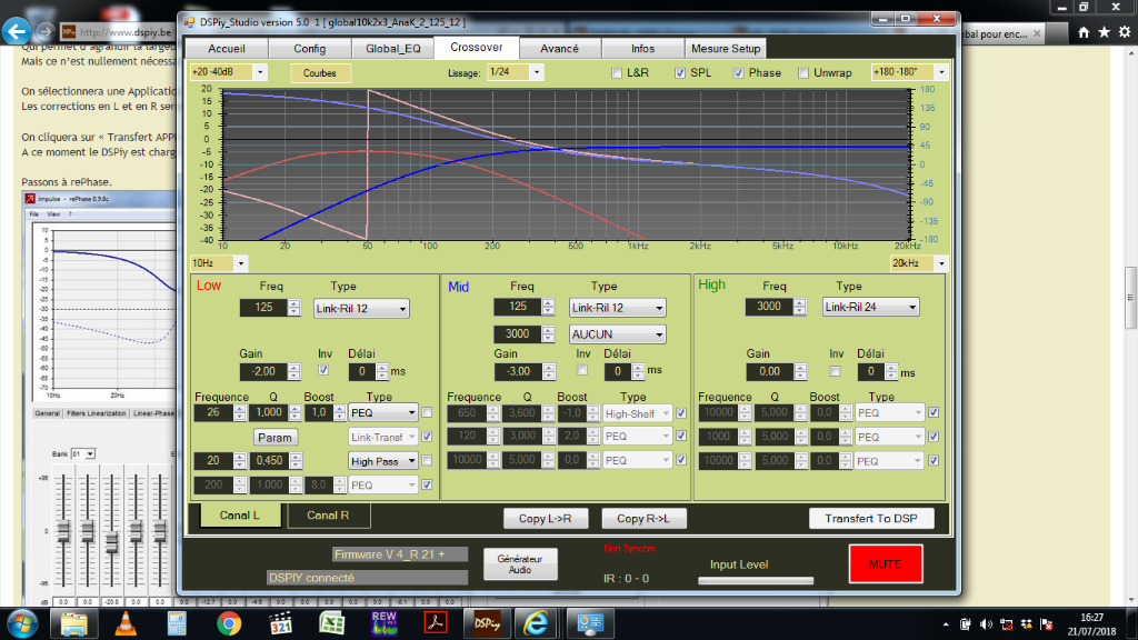

J'ai voulu testé la V5 mais pas d'onglet mesure chez moi!???
conf: Win7/32, "appli 2x3" et "FIR global"!
...j'ai donc reglé à l'ancienne en faisant des mesures avec REW donc je fais mon rapport sur ma journée de réglages!
- Le dspiy a planté complet à un moment... obligé de débrancher pour reprendre la main! Surement un pb de communication!
- Plusieurs fois, la liaison usb est perdue... obligé encore de débrancher pour que le dialogue avec l'USB reprenne.
- Un bug d'affichage sur les canaux L et R concernant la phase! Quoique je fasse, la phase est affichée différemment sur L et R!
- Il manque un "flat" je trouve, sur l'appli 3 voies, tout au moins, qui ne permet pas de faire des mesures sans aucune correction, même avec des filtres extrême, 20kHz ou 20Hz, la phase est modifiée.
...mais ça ne remet en aucun que le DSPIY V2 et son soft associé est une solution unique à ce jours qui permet d’avoir une flexibilité d'un tel niveau!!!
A chaque fois, je reste sur le cul quand je vois les corrections théoriques, et les mesures!
Merci encore Thierry... c'est juste pour remonter les remarques de mes essais et plus je l'utilise, plus je me dit que tu es vraiment trop trop puissant!

- Messages : 3805
Sur ta copie d'écran tu as bien l'onglet "Mesure setup".
Tu devrais y voir ta carte son en In et Out; il faut sélectionner un In et un Out.
Ensuite tu devrais pouvoir faire des mesures directement a partir de le fenêtre "courbes".
Oui, l'USB c'est pas top, tant en hardware (pour les V1) qu'en software et ton blocage complet vient certainement de là.
A un moment le firmware se bloque à la place de faire n'importe quoi.
Ton appli est donc une FIR global pour enceinte 3 voies ? Je vais vérifier pour le problème de phase affichée.
Oui, pouvoir bypasser complétement un filtre peut être intéressant, existe uniquement sur le MID Haut.
Tout comme pour l'USB et bien d'autres choses, il y d'une part la quantité de travail mais aussi le fait de vouloir garder une certaine compatibilité avec les applis plus anciennes.
