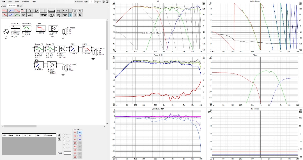

merci de vos retours.
Finalement j'ai réussi à m'en sortir avec une Eq globale. il faut apprendre à la placer au bon endroit et bien configurer.
Voici mon dernier filtre provisoire :
On voit qu'avec un LR36 les phases sont top !!
Je travaille actuellement (bien assisté par, toujours les mêmes, loustics) à calmer le mid qui n'est pas top hors axe
D'où l'EQ à 2kHz en tête de filtre pour équilibrer l'énergie hors axe/ dans l'axe...

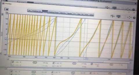

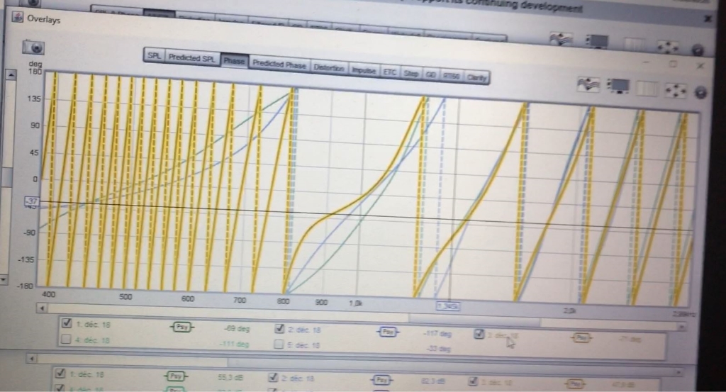

Hello et bonne fête a tous !
Thierry tu as vu juste il y avais des gros problèmes sur mes mesures.
En fait certain des impulses étaient inversés, d'autre pas. Certaine mesures étaient avec "IR estimate delais" donc ref phase à 0, d'autres pas… N'impoooooorte quoi donc
J'ai tout repris et réexporté mes frd.
Et hop comme par magie toute mes phases collent en LR24 vu que les HP sont linéaires. J'obtient des LR acoustiques nickeeeeeel.
Le phase tracking mesuré au point d'écoute est excellent et très large autour de fx du premier coup.
La mesure est tout à fait conforme à la simu.
Les écoutes preset A/B sont sans appels et je comprend mieux les remarques des loustics. (sont pas mauvais les gars quand même
)Pour faire simple il y a beaucoup plus de gouache/vie et ça gueule moins. Le seul soucis c'est que j'ai tendance à écouter tout le temps fort parce que ça reste tout doux...
Capture d'écran de video qui filme un écran, donc qualité au top
- Messages : 3807
Ouf, la pratique rejoint la théorie.
Bonne fin d'année.

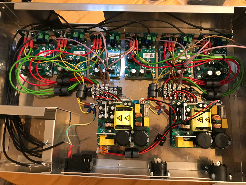

première panne sur mon ampli
Avant d'aller plus loin j'aimerai avoir quelques conseils sur la procédure à adopter pour déterminer qui est fautif.

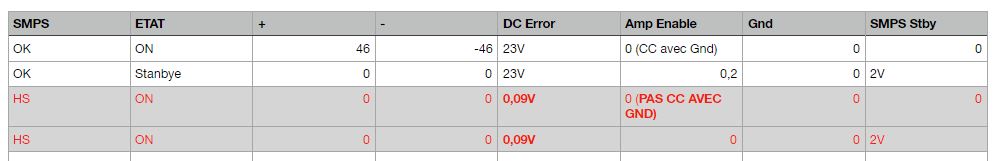

SYMPTOME 1ER : UNE SMPS HS, et donc les 3 amplis derrières
Sur chaque SMPS en entrée sorties j'ai :
* +V
* Gnd
* -V
* DC Error
* Amp enable
* Gnd
* SMPS Standby
Voici ce que je mesure :
Je constate donc qu'il y a un soucis au niveau de DC ERROR (liaison SMPS/amplis) et que sur la SMPS HS le AMP ENABLE n'est pas mis a GND.
DC Error Hypex : page 4 et 5 : https://www.hypex.nl/documenten/download/1221
J'ai déconnecté les cartelette E/S de chaque amplis, une à une, rien de change.
Le soucis est peut être dans une des cartelettes ES des amplis, ou alors la SMPS elle même.
J'ai déconnecté +V et -V qui va au amplis directement en sortie d'alim, rien de change.
Je ne me rappelle plus si quand tout les câbles de sortie de la SMPS sont tous débranchés, il doit y avoir +45V et -45V.
Si oui, alors la SMPS déconne.
Une idée de protocole pour savoir qui est malade ?
J'ai pour idée de déconecter chaque fils SMPS/Ampli, Ampli par ampli au niveau des borniers a fourche, voir si il se passe quelque chose.
Pour rappel mon cablage (avec les boirnier à fourche en sortie d'SMPS)
Merci à vous
GoodNoize en détresse

J'oubliais,
Visuellement rien d'étrange
Et les deux alims reçoivent bien du 230V
NEWS
J'ai switché les fusibles, ça a fait claquer le deuxieme (je mesures plus de CC au borne des fusibles)
Seulement :
Sur la SMPS HS : ça sort pas le +V et -V et pbm amp enable + DC error à 0V
ALORS QUE sur la SMPS OK avec un fusible cramé : j'ai plus les signaux de puissance +V et -V MAIS amp enable fonctionne et j'ai toujours les 23V de DC Error...
Ce qui me fait dire qu'il y a un ampli qui a fait cramer le fusible de la SMPS HS.
Les fusibles sont pas noir, rien.. Je pensais pas qu'il était claqué
Seulement :
Bon du coup j'ai plus rien qui marche
Mais ce qui est bizarre c'est que la protection de l'alim à pas le temps de se mettre en route que le fusible pète.
Faut que je rachete des fusibles et que je test les amplis un à un.
Snif
Snif
