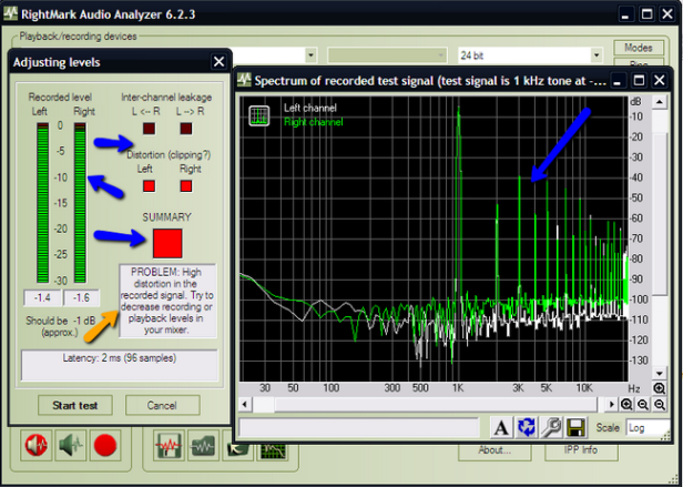

Etape importante : régler des niveaux pour que la mesure soit exploitable sans clipper. RMAA va aider pour le réglage
Le but est de jouer sur le niveau de sortie et le gain des entrées de la carte en regardant les cases sous flêches bleues.
On règle les niveaux soit avec les boutons physique de sa carte son soit avec les drivers soit avec les outils son de windows : ca dépend de la carte son. Avec le DSPiy faut aussi régler le volume à 0dB.
Faut faire monter les deux barres vertes (recorded level) pour etre proche de -1dB tout en ayant les cases dans le vert. Selon mes cartes son, je n'arrive pas toujours a -1dB sans saturer. Dans ce cas, je me contente de -3 ou -4dB.
La case summary passe au vert quand tout est bon.
Le texte de la grosse case en dessous donne des indications sur ce qu'il faut corriger. C'est plutot fiable.
A droite, on voit la distorsion en temps réel.
Dans la copie d'écran précédente, le réglage est très mauvais et on voit d'énorme distorsions et les témoins sont au rouge.
