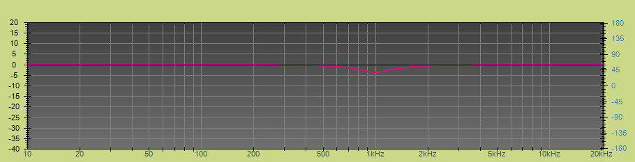

Encore un petit soucis...
J'ai créé une preset avec un un import de rephase afin de donner une courbe différent. (pas de linéarisation de phase... j'y comprend rien
Lors du passage d'un preset à l'autre mon dspiy a bloqué et sorti des son pas cool du tout dans mes hp...
Reboot mais plus de son...
Nettoyage des presets/reboot/rechargement des presets/reboot --> plantage lors du changement de preset.
Du coup rebelotte nettoyage mais cette fois que le preset avec import du travail de rephase. ok j'ai du son.
J'ai ajouter le preset sans rephase en 2 + reboot, cette fois je peux switcher de l'un a l'autre sans soucis... pas compris...
Par contre pouvoir faire ces courbes comme en veut via rephase c'est vraiment nickel, la moindre différence de courbe change immédiatement le rendu.
Le fait de pouvoir changer ces sources sans changer de presets c'est top!
J'apprécie ce DSPiy malgré mes différents ptit soucis!
)Lors du passage d'un preset à l'autre mon dspiy a bloqué et sorti des son pas cool du tout dans mes hp...

Je n'utilise que l'appli global FIIR mais dans un des presets je n'avais pas chargé d'export de rephase quand a l'ordre j'en ai essayé pas mal jusqu'a ce que ça passe...
Par contre la j'ai trouvé un autre problème qui a près + de 2 heures de mises au point m'embête...
Je pense qu'il doit rester des traces d'un vieux export de rephase dans l'appli que j'ai téléchargé sur le forum car;
Je me suis fait une courbe bien correcte (trop droite), en ajoutant une modif dans "Global_EQ" le résultat est déprimant;
la modif en image; (en toute logique résultat nul)
Ben non... voici le résultat (la courbe plate c'est avant la modif...)
Bon du coup j'ai créer un export de rephase sans correction et je recommence en espérant retrouver ma courbe plate...
Mais je veux bien qu'on m'explique un peu car j'ai peur que ça me joue encore des tours...

Re: global10k2x3 instabilité
Avec cette ampli tu as 2 types de corrections.
En FIR via rephase et en IIR, corrections totalement indépendantes vues que sur des DSP différents.
Je ne comprend pas trop en IIR ton EQ à 1000Hz avec un Boost à 0, pas très logique car ne fait rien.
Et pour le FIR, il faut dans tous les cas y importer une impulse.
Oui Thierry je sais que ce que j'ai mis dans EQ_Globale ne fait rien... C'était justement le but, pour montrer le problème.
J'étais partis avec l'appli globale originale, sans FIR d'importer.
J'ai fait mes modif en IIR puis en ajoutant un truc dans EQ_Globale ça m'a tout péter alors que je n'avais pas lié de fichier exporter par rephase...
Les print screen ont été faits après coup en reprenant une sauvegarde et refaisant la manip.
En gros j'ai une appli qui n'a jamais eu d'import de FIR, dès que je touche a Globale_EQ il applique (plutot enlève d'après mois) des données FIR.
Donc pour repartir propre j'ais créer un export via rephase mais avec Zéro correction et j'importe ce fichier avant mes modifs, comme ça je part propre et c'est ok.
Si jamais j'ai encore la sauvegarde qui montre le bug, il suffit d'importer un fichier créer par rephase mais sans aucune modif et il change complétement le résultat.
Ce qui me fait penser que dans l'appli de base il y a déjà des correction FIIR ou sinon le dspiy garde en mémoire un ancien fichier même avec une nouvelle appli et nouveau preset.
J'espère que je suis compréhensible....
Hum...reprenons.
Instabilité est un mot trouvé par les informaticien pour dire que plus rien ne va mais l'on ne sait pas pourquoi.
Problème hardware, software ou utilisation ?
Relancer et refaire la même chose à l'identique n'est pas une méthode rationnelle.
Vu des coupure en Toslink, USB et autres problèmes de flash, il serait bon de revoir son câblage et hardware.
Je l'ai dit, l'alimentation par exemple. Avec l'ADAU1452 le courant peut monter brusquement et cela selon l'activité du DSP, si l'alim ne suit pas on peut avoir n'importe quoi.
Sur un DSPiy, on a parfois beaucoup de choses de branchés dont certains à la terre et donnant un chemin à certains courants indésirables via des câbles...
Ensuite la partie soft, faire un peu n'importe quoi sans trop de logique est une bonne méthode pour le tester et le faire planter.
Je ne comprend pas le pourquoi d'un preset sans Impulse, voici ce que donne la courbe sans avoir fait d'import de SA propre Impulse :
Sans aucun intérêt, en toute logique l'utilisateur va créer une première Impulse sans aucune correction; cela lui permettant de vérifier s'il a bien configuré rePhase.
Ensuite il la charge, fait ses mesures, fait ses corrections, les importes et au final va créer un Preset lorsqu'il a une solution qui tient la route.
A noter que l'USB peut planter le système, c'est très rare mais possible.
Ce n'est pas un bug ni instabilité, juste un mécanisme de protection.
L'USB peut foirer : parasite, timing ... pour bien faire, le DSPiy devrait en avertir DStudio qui renverrait le dernier paquet et l'on n'y verrait rien.
Mais voila, c'est pas simple à faire et encore moins à tester car ce genre de mécanisme peut très bien boucler créant un blocage complet du PC.

- Messages : 3809
Cette appli utilise le second DSP pour faire du FIR qui est basé sur une Impulse, donc il y a obligatoirement une Impulse et celle dans l'appli nous fait un petit creux à 1kHz.
Ce que l'on voit bien sur ta courbe.
Là aussi, il faudrait voir pour partir de quelque chose de logique et le plus simple serait de n'avoir qu'un seul Preset pour commencer.Du coup rebelotte nettoyage mais cette fois que le preset avec import du travail de rephase. ok j'ai du son.
Et surtout ne pas mettre de Preset dont on ne sait pas comment ils sont faits ou tout simplement incomplets.
