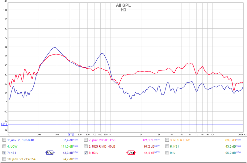

Voici quelques tests pour comparer le comportement d'un HP médium (HP quelconque sans grand intérêt) drivé directement par un ampli et en insérant une résistance de 100 ohm en série.
Les conditions de mesure ne sont pas optimales vu que fait dans ma cave, mais avec ma femme qui marche juste au-dessus.
Et aussi que je suis relativement proche du micro et donc le clic de la souris interfère.
Tout d'abord niveau SPL, c'est direct sortie carte son, sans EQ avec les niveaux +- corrigés pour 1kHz.
En bleu avec résistance, donc comportement en courant.
En rose/violet direct ampli donc en tension.
Les distos en tension :
Les distos en courant :
H3 en nette retrait.
Maintenant je passe en RTA avec le générateur de REW à 2.2KHz qui permet de générer de la disto.
Oui, je suis tordu,
mais un signal musical ne contient pas qu'une seule fréquence.
Comparaison avec et sans disto de -40dB (1%) en H3.
Niveau +- aligné sur les 2.2KHz
Voici l'ensemble : en orange tension +0%, en bleu tension +1%; en rouge courant +0% et en verts courant +1%
Voici les chiffres de H3 relevés, c'est très étonnant et en RTA avec ce sinus qui casse les oreilles, on entend bien une différence lorsque l'on coche la case disto H3.
Tension +0% : 0.223%
Tension +1% : 0.885% (il n'y a pas addition, mais j'ai laissé la phase de la disto à 0°)
Courant +0% : 0.022% (très beau chiffre)
Courant +1% : 1.62% toujours sans jouer sur la phase, mais le résultat attendu était autour de 1%
Je ne comprend pas. Il y bien une différence de niveau à 6.6kHz, mais de 6dB. Disto de l'ampli ?
