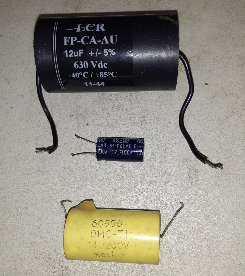

Voici quelques mesures sur les capas utilisées en filtrage passif.
Personnellement, je n'y connais pas grand chose dans le domaine mais il est intéressant de justement y voir un peu plus clair.
Je commence avec 3 capas de valeurs similaires.
Elles ne sont pas neuves et mis à part la grosse notée LCR elles ont à mon avis dans les 20 ans d'âge.
Normalement, à en croire les rumeurs, une chimique de cet âge est à jeter ....
elle provient d'une JBL TLX8.
La jaune provient aussi d'une JBL mais pro, la 4425 et contrairement aux deux autres de 12µF fait 14µF.
Photo :
Pour commencer simples mesures au LCR-mètre, capa série. On devrait être de l'ordre de 2% d'erreur à la mesure.
La LCR :
@ 120Hz 12,12µF ESR 0 Ohm
@ 1KHz 12,13µF ESR 0,06 Ohm
@10KHz 12,38µF ESR 0,06 Ohm
La bipolaire :
@ 120Hz 12,61µF ESR 3,4 Ohm
@ 1KHz 12,15µF ESR 0,42 Ohm
@10KHz 12,05µF ESR 0,15 Ohm
La jaune :
@ 120Hz 14,6µF ESR 0,3 Ohm
@ 1KHz 14,53µF ESR 0,1 Ohm
@10KHz 14,6µF ESR 0,06 Ohm

elle provient d'une JBL TLX8.La jaune provient aussi d'une JBL mais pro, la 4425 et contrairement aux deux autres de 12µF fait 14µF.
Photo :
La LCR :
La bipolaire :
La jaune :
