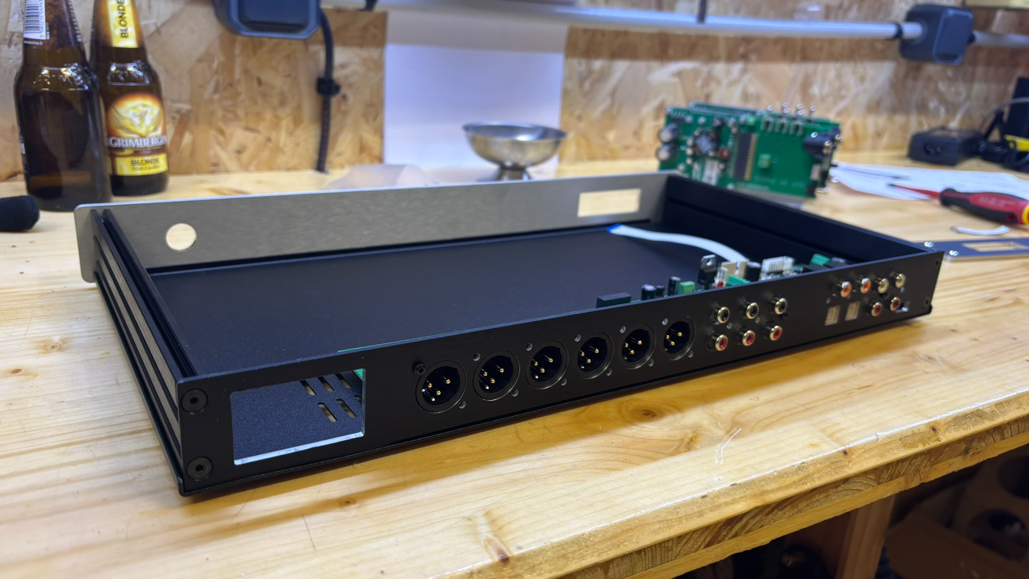

le boitier :

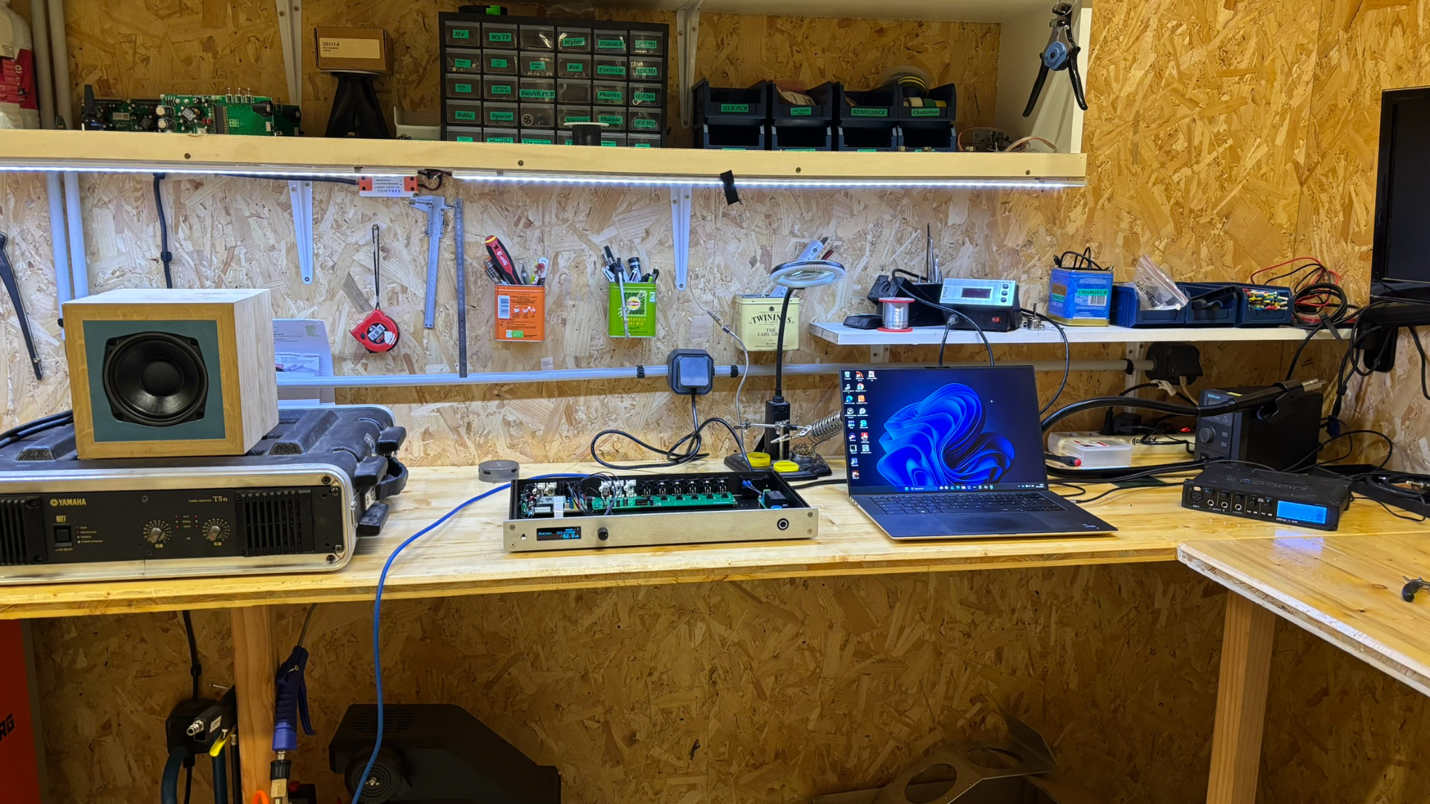

En test audio :

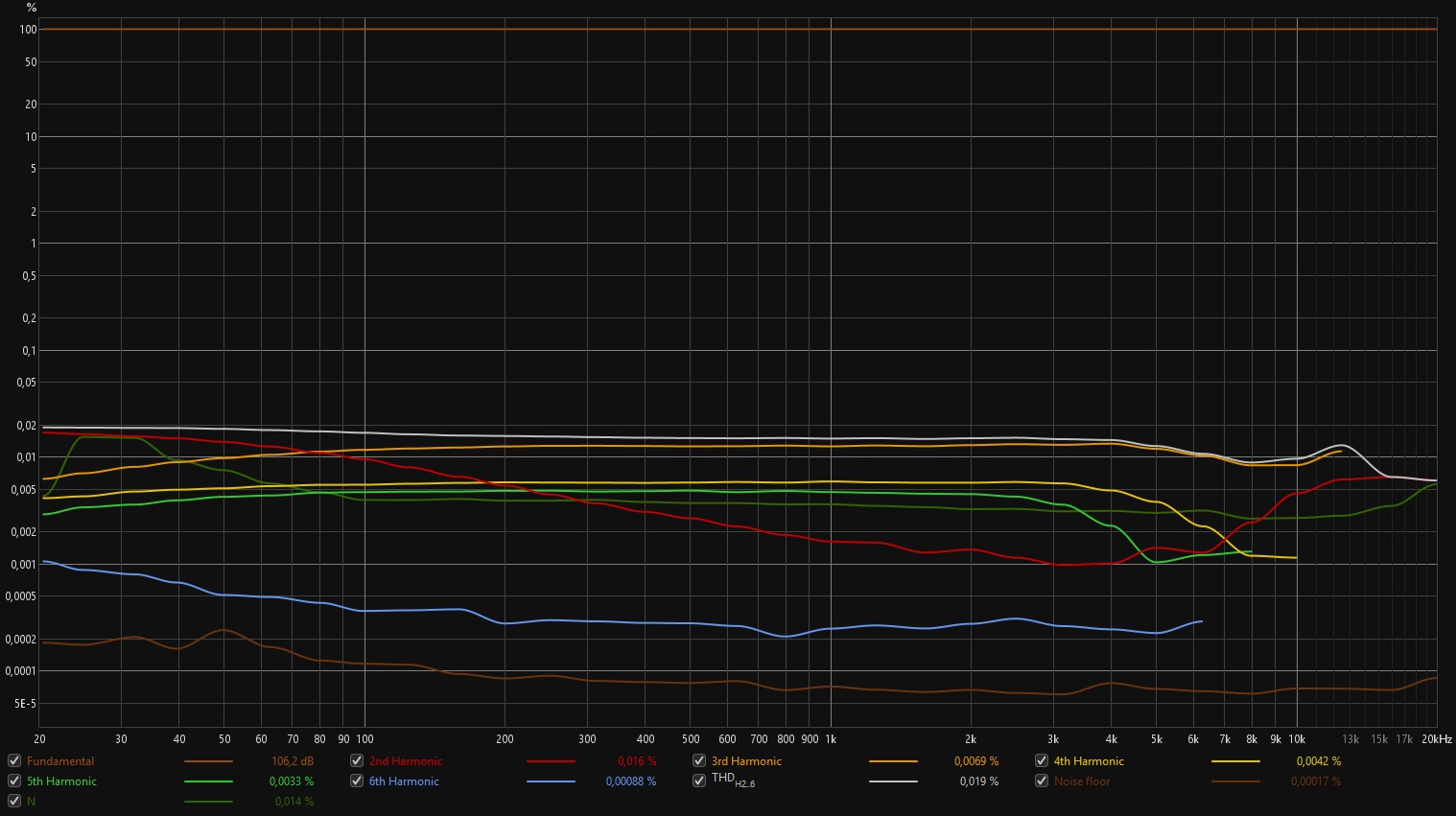

Les "mesures" avec une motu ultralite AVB. Qui valent peut être pas grand chose :
j'y connais pas grand chose dans ce genre de mesure
Les niveaux déja sont bien homogènes :
Avec 2 Vrms en entrée Ana du DSPiy j'ai un beau sinus en sortie :
Mesure THD en Stepped sine pour 1Vrms dans le DSPiy :
J'ai en gros un SNR de 88dB
THD à -76dB ou 0,020%
Pas de bruit de fond audible dans un Hp d'après mon test rapide d'aujourd'hui ( pas plus que l'ampli yamaha T5N).

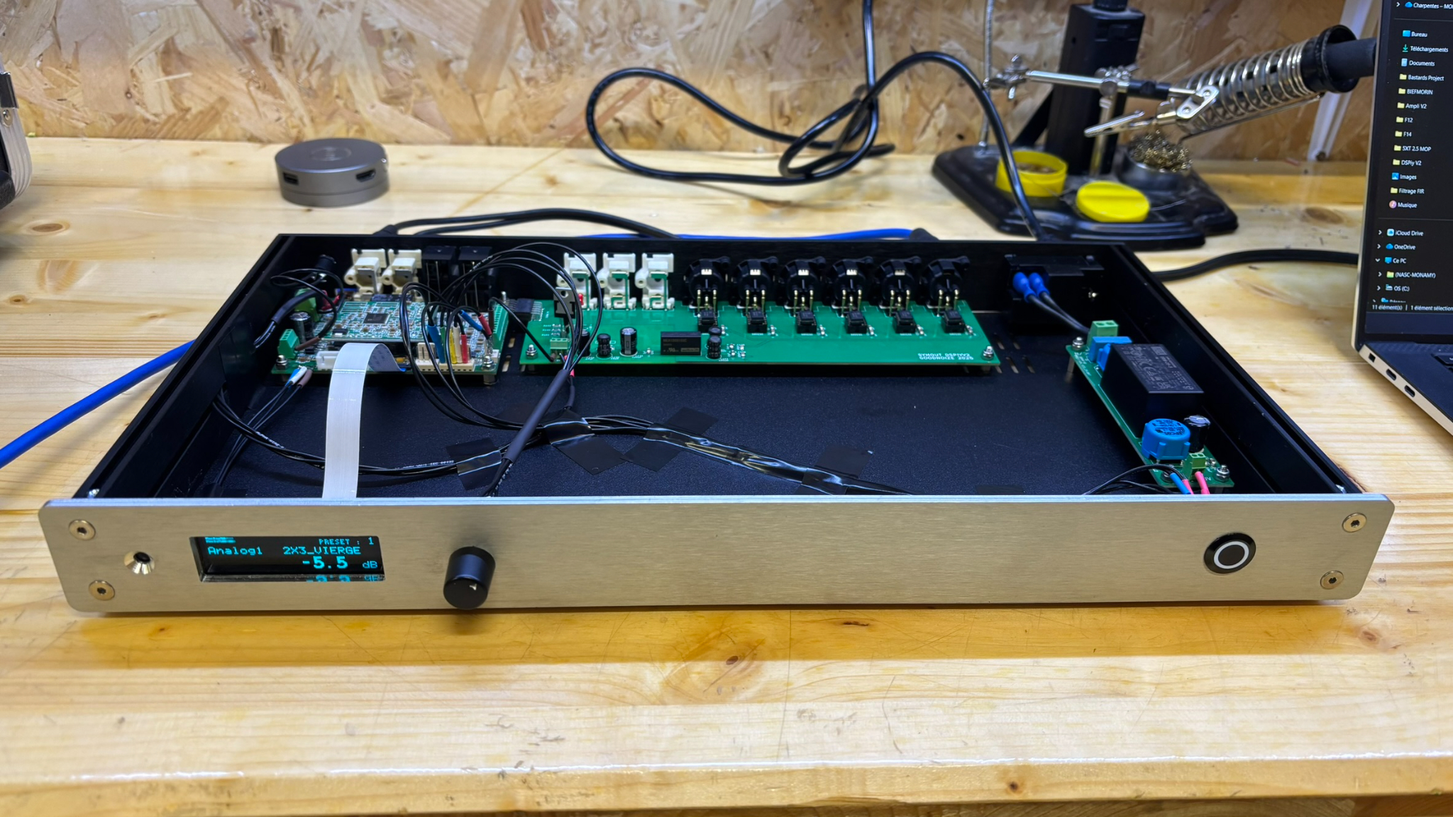

Comme dis au bistro,
Le 0V est flottant est n'est pas au boitier.
Tout les PCB, connecteurs audio etc sont désolidarité du boitier.
Le 5V et 0V est câblé jusqu'au dspiy puis repiqué pour alimenté la carte Sym.
Le boitier n'est pas encore à la terre. J'ai tout scotché au vinyle les points ou il y a du 220V..
A voir lors du couplage avec le bloc 6 voies, qui sera le moment décisif de savoir si'il y a ronflette ou non.. :aille:
Ce qui me chiffonne pour le moment :
>J'entend un bruit/vibration/ oscillation d'alim au niveau du module alim IRM
Mais surtout : le même bruit au niveau de du DSPiy lui même. Je trouve ça bizarre.
ça fais le même bruit qu'un chargeur de téléphone rapide.
Je n'ai pas ce bruit sur mon montage actuel (0V au boitier)
Peut être parce que le 0V est flottant ?

À noter que le système siffle même en dehors du boîtier.

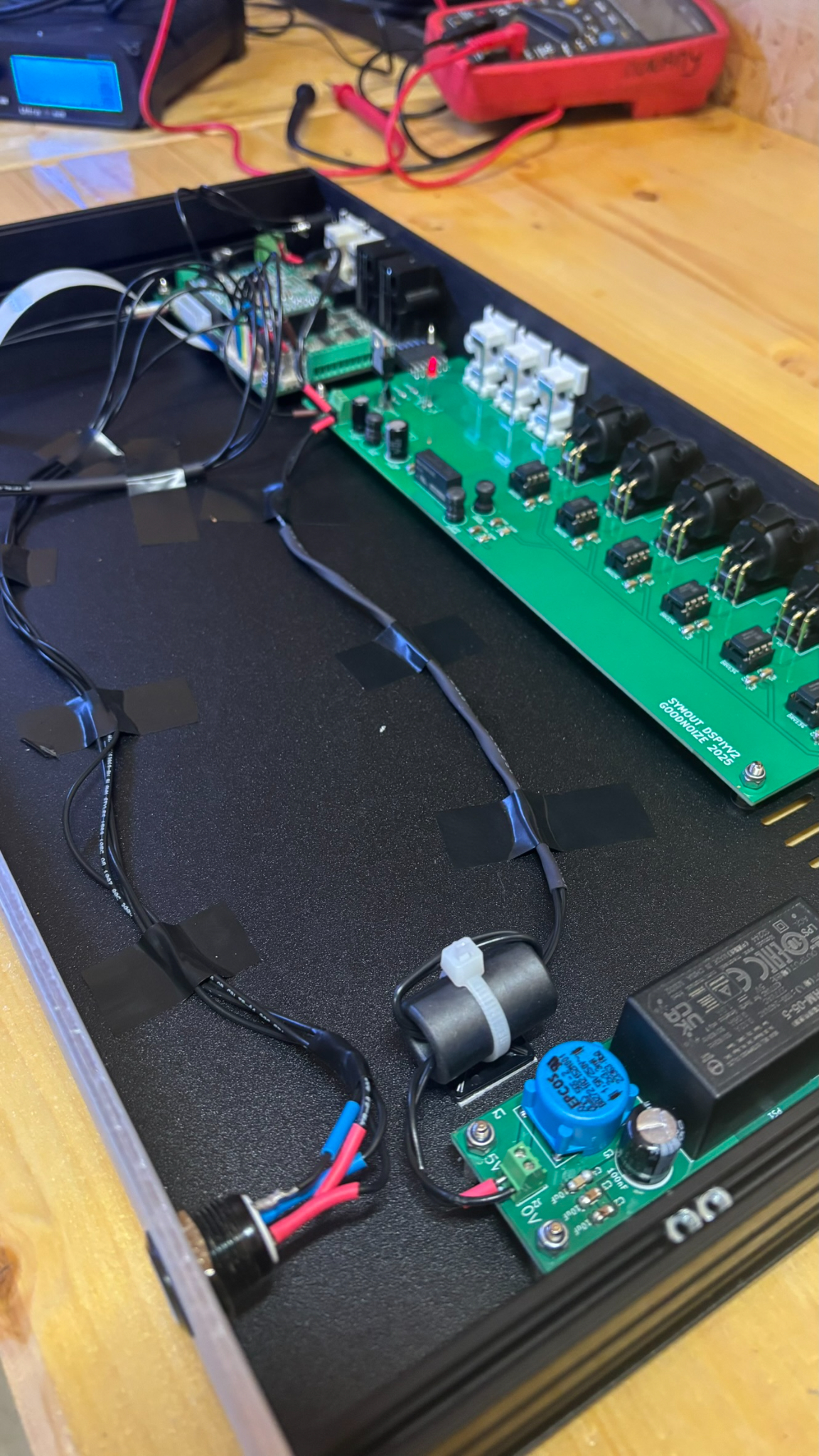

J'ai "revu" le câblage
Fraisage des trous de fixation des capots inf et sup pour qu'ils soient conducteurs via les vis M3 TF (enlever la peinture).
Mise à la terre du boitier
Le 5V et le 0V sont torsadés, isolés du reste, et vont directement dans la carte sym.
Ajout d'une ferrite en sortie de l'alim 5V.
Ensuite un pont jusqu'au DSPiy au plus court.
Le 0V est toujours flottant, j'aviserai lors de la connexion avec l'ampli. L'ampli, lui, le 0V est connecté à la terre et au boitier.
