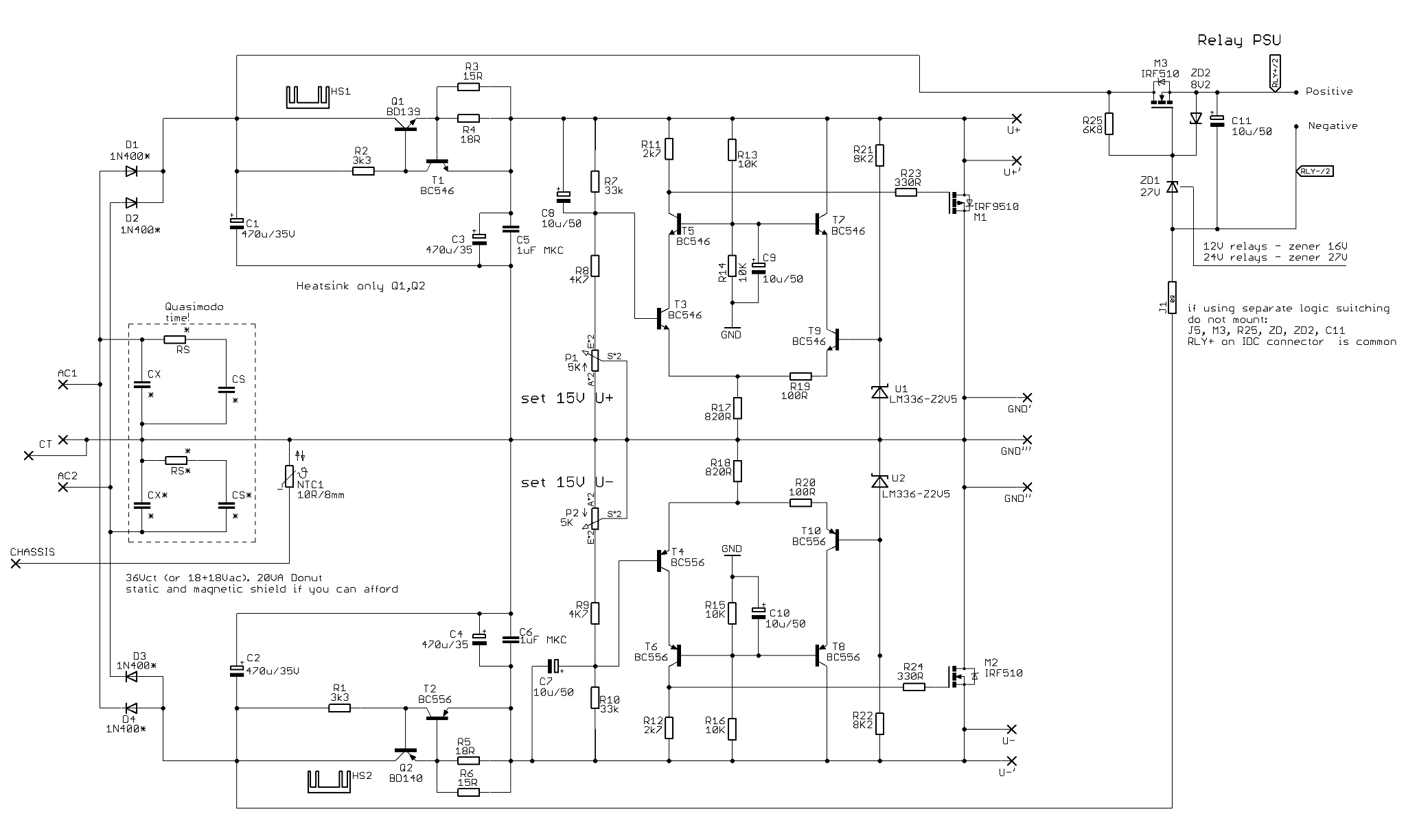

Après pas mal de recherche, plus d'un an. J'avais décidé de m'offrir en juillet un pré-amp qui sur le papier et d'après les retours utilisateur sur le forum DIY Audio sont excellent, le fameux Iron PRE de Zen Mod ( https://diyaudiostore.com/pages/project-iron-pre.

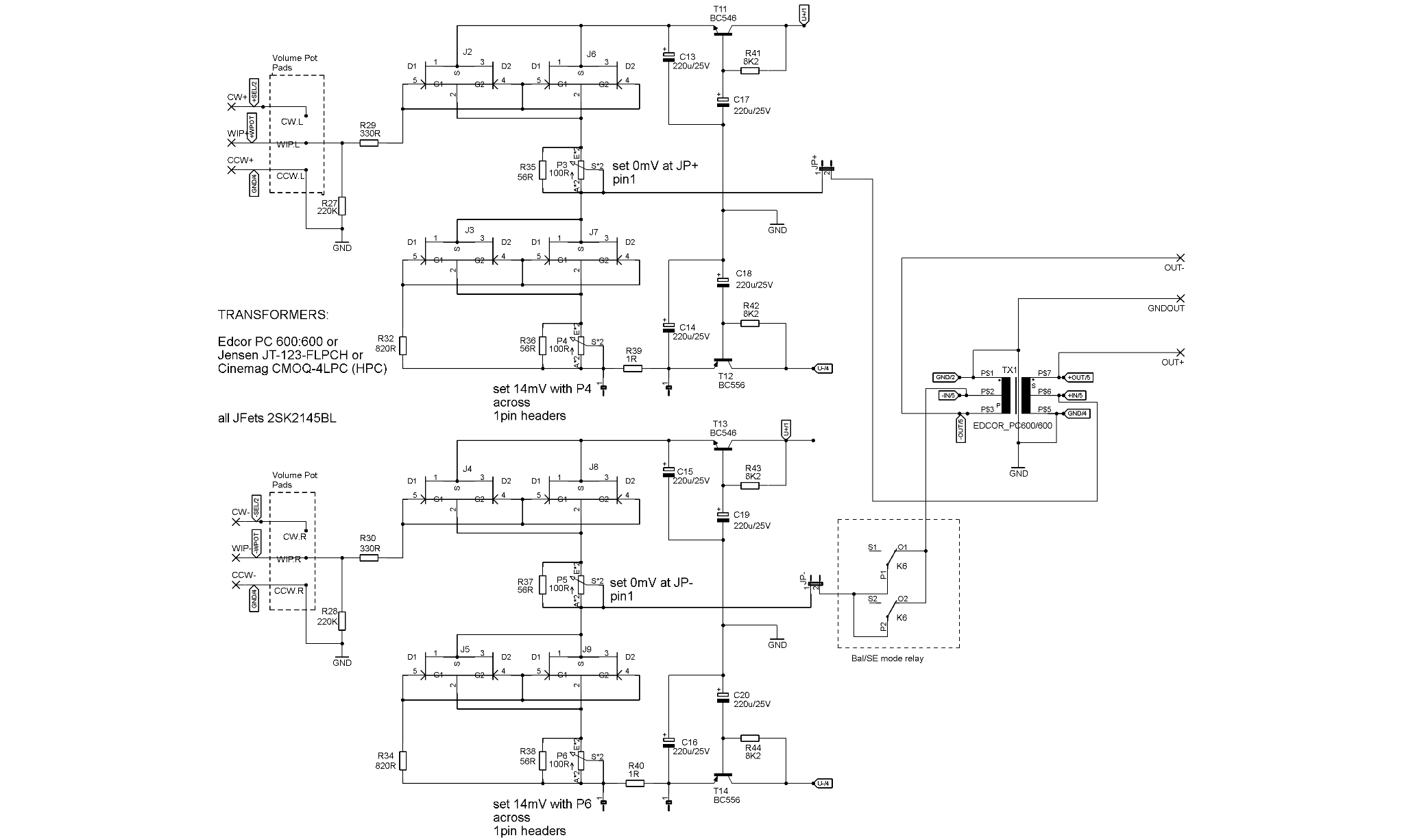

Il existe 2 versions, toutes avec 5 entrées, SE pour du RCA et BALANCED pour des entrées XLR (mais possible d'entrées en RCA par un jeux de strap et diode, on y reviendra plus loin). Sortie en XLR/RCA ou que RCA suivant le choix initiale.
La version symétrique est du principe double mono, avec deux transfo distinct, ce qui colle bien à mes blocs qui sont de la même conception.
La gestion de volume est, pour ma version XLR, avec 1 potar par canal, ce qui ne me convient pas en terme de gestion (femme qui aime quand c'est simple...), en creusant il est possible d'utiliser un potar ALPS RK27 bluevelvet à 4 canaux (solution que je gardais de coté au cas ou, puis une solution mets apparu en consultant toutes les pages du topic dédié à la construction (https://www.diyaudio.com/community/thre ... st.390509/), la version de Frank ( https://www.audio-perfect.de/IronPre.en.html) à base de puces MUSES 72323 (sur carte RCA 1 puce et bien sur 2 cartes indépendantes en XLR donc 2 puces MUSES. Cette dernière solution représente un coût mais elle apporte une solution à une partie des contraintes que je m'impose sur ce projet ! Je laisse cette solution de coté mais la garde précieusement en tête

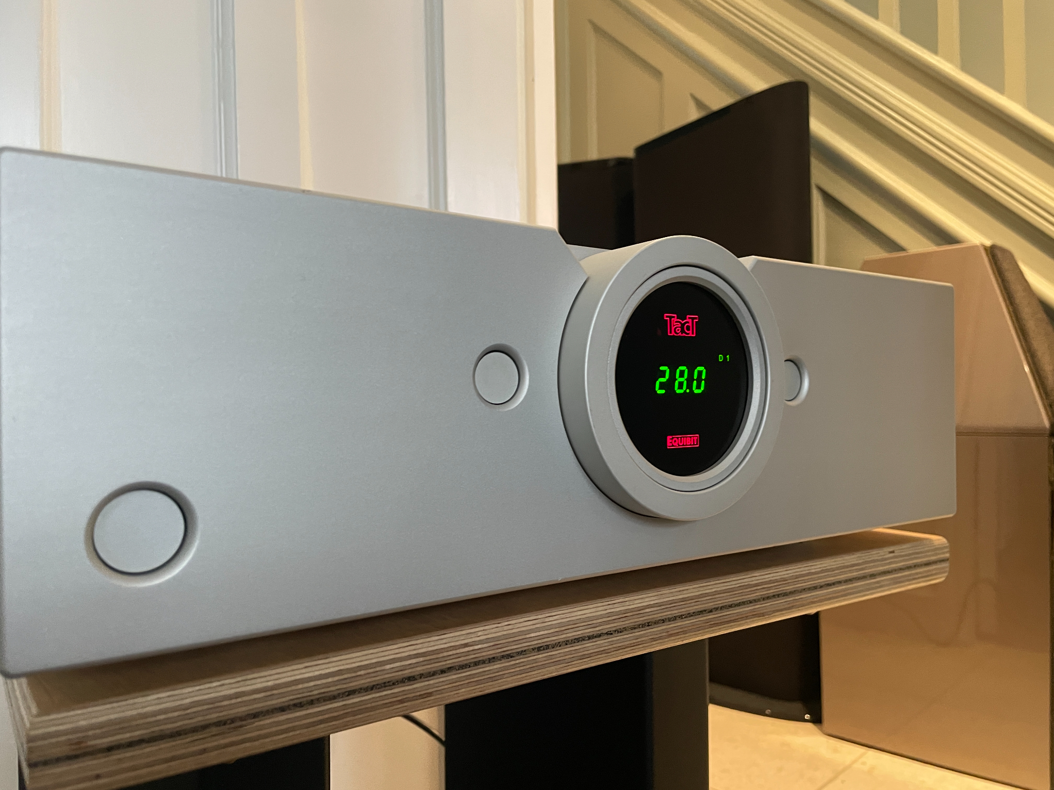

Je m'étais arrêté sur le visuel du TACT Millenium
Après recherche, la gestion du volume/commande menu/affichage et géré par l'unique bouton en façade. Génial en terme d'intégration, simplicité visuel, intégration royal.

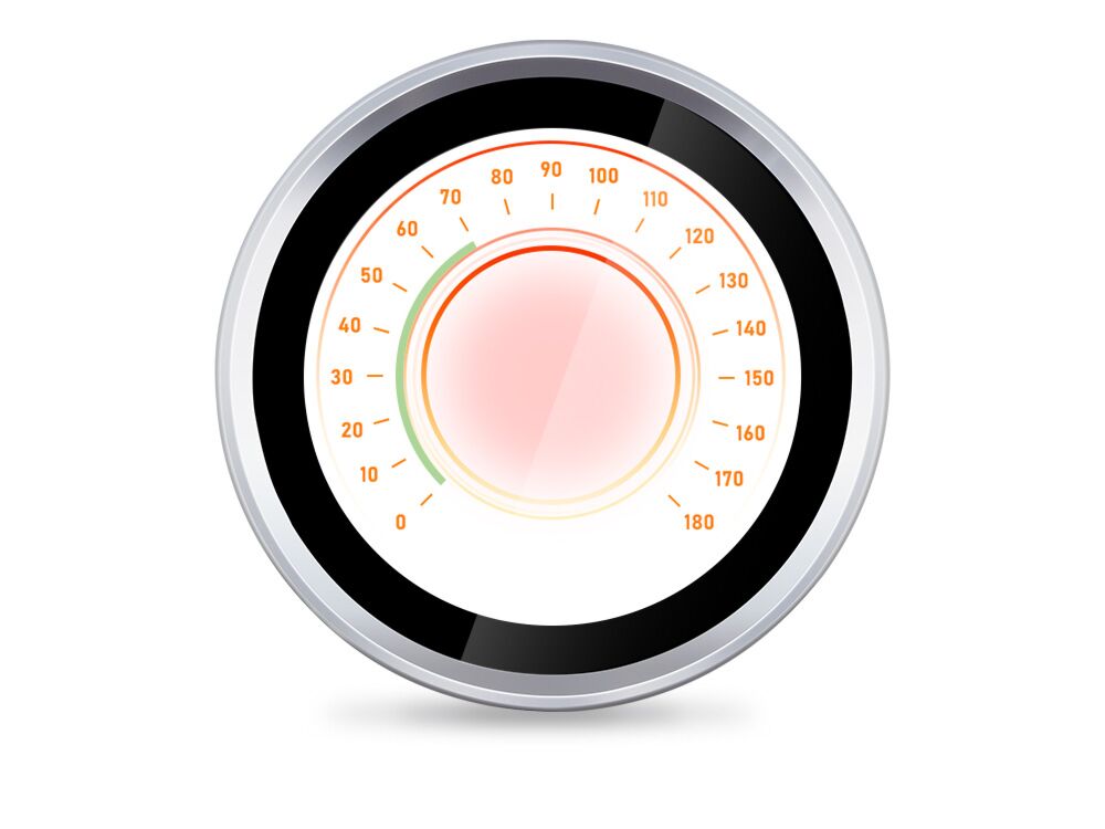

J'avais édité un visuel voir le rendu possible sur un boitier type galaxy en 2U, niveau proportion c'était exactement ce que je voulais avoir.

Par défaut c'est du balanced que prends la carte, mais il est possible de rentrer en RCA si on met le In- au GND et une diode qui viendra piloter le relai 6.
