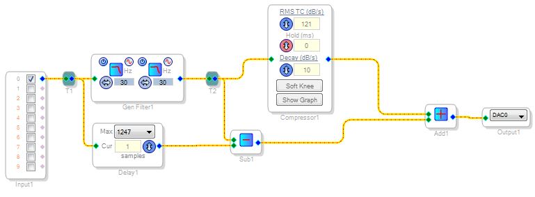

Par exemple du filtrage soustractif vers 30Hz (si tu trouve de quoi réaliser le délai)
Donc tu as alors ton signal séparé en 2 bandes de fréquences.
Il suffit alors d'un détecteur de niveau et changer le gain de la voie infra avant de l'additioner à l'autre.
T'as rien compris? :-| je ferais un p'tit dessin.

Voila, mais ce n'est qu’une idée.

ah oui, je n'avais pas pensé a soustraire, traiter, puis ré-ajouter. Ca ouvre des perspectives :)
Suis pas sur de comprendre le délai. Les filtres déphasent mais c'est pas a proprement parler un délai.
Là je regarde dans le help les algos disponibles. Il y en a beaucoup. Peut etre Generic Gain Envelope ?

:) Alors ça,c'est génial (et tordu) comme idée !
mais galère à réaliser.

j'ai essayé uen autre idée :
ca marche en simu avec un peak limiter. Marche pas avec limiteurs RMS ou du moins je n'y arrive pas a la simulation.
L'idée c'est de limiter avant filtrage, comme ça la pente du filtre s'applique. limiter après filtre infra me parait plus tordu.
Lorsque le limiteur n'est pas en action, l'addition des deux chemins fait un signal plat. Si le limiteur agit, les infras sont atténués lors de l'addition.
Sachant que en amont, il y aura un filtre passe-bas de l'appli non dessiné.
il me faudrait une combinaison passe-haut + passe-bas de plus grand ordre qui sommé donne une réponse plate.

Le filtrage soustractif, c’est du connu, il faut utiliser les bons filtres.
Voir les docs et sujets sur le filtrage soustractif à délais.
Pour les Helps de SigmaStudio, ils ne sont pas à jour, il faut aller sur le site.
Pour les compresseurs, je n’ai aucune expérience et il est normalement possible de le réaliser avec des éléments non dédiés.
Certaines fonctions génère un signal DC (point orange de mémoire à la place du bleu ou vert) et l’on dispose par exemple d’un volume par commande DC, il suffit de le connecter.
On a donc une sorte de DC interne.
Ce qu’il faut voir c’est si le Compresseur engendre une latence, si oui il faudra compenser dans l’autre branche.

Tu as utilisé un Compresseur avec justement une commande externe, mais tu n’y a rien branché.
filtrage soustractif :)

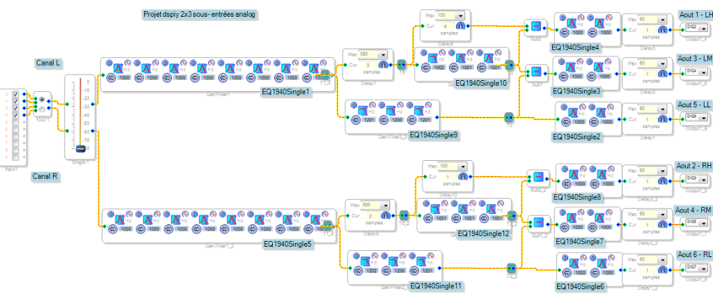

t'aurais le projet sigmastudio de l'appli 2x3sous que je comprenne et m'inspire ?

Le projet SigmaStudio ne va pas t’aider vu que ce sont de simples biquads.
Tu as les formules, mais je peux te donner celle de DStudio pour comparer. (Normalement ce sont celles-là, concoctées par Thierry38 et jimbee).

le projet c'est pour comprendre l'architecture d'ensemble de l'appli soustractive que je finirai bien par utiliser un jour. Les formules DStudio oui, je prend :)

et le projet SigmaStudio :
