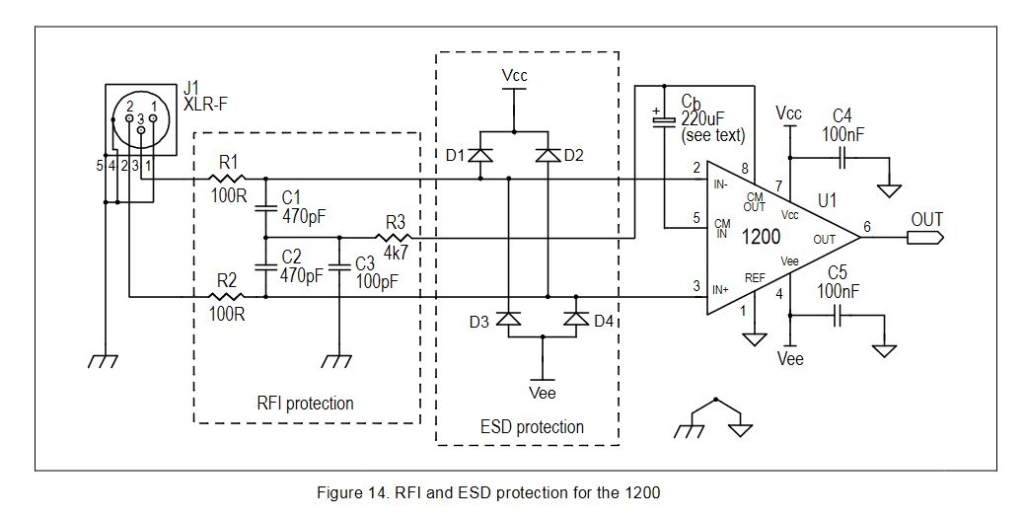

Bonjour tlm,
Que pensez-vous du schéma d'audioxpress pour réaliser un désymétriseur à base de that 1200 avec un dc-servo control :
https://audioxpress.com/article/getting ... -receivers
Je mettrai plutôt un opa2277 à la place du op297.
L'intérêt est ce ce schéma est de pouvoir couper le Ground de la source et celui après le that et donc éviter les boucles de masse.
Merci !

L'analogique c'est pas trop mon truc, mais je pense qu'il manque une capa entre l'entrée - d'IC2 et 0V.
Car là un peu de HF qui traine risque de créer un oscillateur.
Je ne vois pas trop le but de la chose.
Couper le 0V de la source ? Non car le risque est d'avoir une différence de potentiel entre le 0V de la source et le 0V du THAT.
Si l'on dépasse la tension de rail du THAT ça va créer de gros soucis.
Le THAT via OA4 et C4 compense du DC en entrée, ce DC-Servo, pour moi n'est là que pour compenser principalement le DC éventuel résultant de OA3.
Une simple capa fait aussi le travail.

Je ne le vois pas comme ça.
deux remarques liminaires :
- connecter le gnd d'une liaison symétrique avec le gnd du récepteur ce n'est pas une boucle de masse; Ca peut en devenir une si les différents grounds des appareils amont et aval sont reliés à la terre. Avec un bon cablage et il n'y a aucun effet nuisible.
- le gnd en sortie reste connecté au gnd d'entrée dans ce montage. C'est exagéré de parler de coupure ou d'isolation des gnd.
Cet AOP 297 fournit un vitual ground en sortie. Il est monté en intégrateur et joue le role de filtre passe-bas de fc /(2piRC) = 0,2Hz.
L'idée est de fournir au That une REF différente du GND en passant par un aop "filtrant".
Le montage traditionnel des THAT c'est une connexion directe de REF au 0V ou éventuellement via une résistance.
Re: Désymétriseur à base de that1200
Messagepar alka » mer. 18 nov. 2020 12:46
je me reprend : Thierry a raison c'est un DC Servo et rien que ça.
Il est là pour éviter la capa de liaison entre la sortie du that et la suite.
J'ai toujours eu un doute sur les DC servo pour la raison que dit Thierry. Pour une petite dérive, pas de souci. Mais en cas de gros souci tout morfle.
Une capa de liaison c'est la vraie sécurité et bien choisie, elle ne se fait pas entendre.

Et c'est bien un DC-servo, c'est écrit dans l'article - il est là pour supprimer l'offset de sortie du THAT1200. La masse en entrée sera reliée au chassis tandis que la masse en sortie sera reprise au niveau du 0 de l'alim.
Un peu de lecture sur le sujet :
https://www.ti.com/lit/an/sloa143/sloa1 ... e.com%252F
Tu y verras que prendre la masse de sortie au niveau de l'alim est déconseillé, sans ce DC-Servo le plus logique serait de la reprendre au niveau de la Pin REF vu que c'est LA référence 0V.
Masse en entrée au châssis, ok mais il faut aussi quelle soit connectée au 0V du THAT. Via une résistance de faible valeur pour "couper" la boucle de masse ou pas.
Pour le DC-bloking, je rejoint Alain. Je dirais même que c'est moyennement logique de remplacer une capa par une capa+AOP.
Ce serait bénéfique, si la capa à remplacer était de très forte valeur.
Et je dirais même que si la distance entre ta source et ton ampli est faible, l'idéal est de ne pas utiliser de désymètriseur.
Tout ces éléments actifs rajoutent un peu de disto, souvent négligeable, mais aussi un peu de bruit. Faut donc voir si au final il y a un vrai gain.

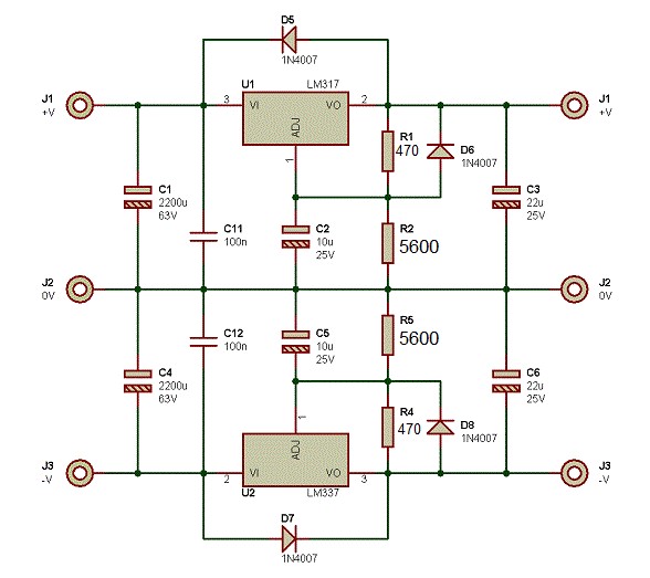

Bonjour tlm,
J'ai réalisé un PCB qui utilise le THAT1200 comme désymétriseur avec une alim à base de LM317 / LM337.
Schémas :
PCB :
Qu'en pensez-vous ?
Merci !

Messagepar alka » mer. 12 mai 2021 08:46
je suppose que là aussi tu passeras par JLCPCB pour la production. Pourquoi pas de double face ? en général, ça simplifie bien le routage et permet des plans de masse efficaces.
Pas de pads de fixation prévus ?

Messagepar alka » mer. 12 mai 2021 20:36
bah pas vraiment besoin d'une formation. Le plus dur est de choisir la couleur pour les pistes de l'autre face ;)
Je dis ça parce que je trouve plus facile de router en double face.
sinon, memes remarques que pour ton autre circuit : porter attention aux pistes signal et bien entourées du GND
IN GND (XLR pin 1) ne me semble pas relié au 0V de l'alim.
Messagepar alka » jeu. 13 mai 2021 10:50
guyome a écrit :J'ai un peu débroussaillé kicad - du coup, est-ce que je garde toute la face inférieure pour la masse ? Est-ce que je complète la face supérieure également avec de la masse ?
j'utilise kicad.
les deux faces servent aux pistes et ont chacune un plan de masse. Ca permet d'éviter des pistes qui font des grands détours. Chaque trou est métallisé et fait le contact d'une face a l'autre.
Ton circuit est simple : tu peux par exemple mettre les pistes alimentation d'un coté et les pistes signal de l'autre, bien symétriques et entourées par le plan de masse.
