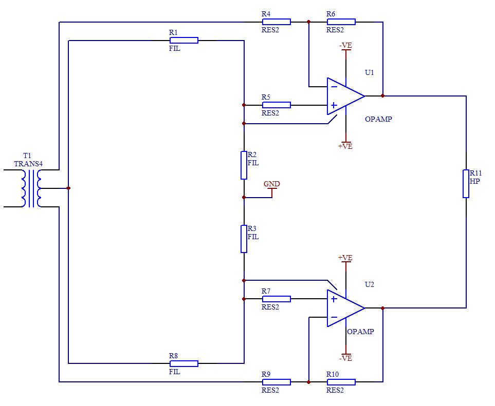

Voici le schéma simplifié (si je ne me suis pas planté) pour de meilleures réflexions:
Les résistances nommées "Fil" représentes la résistance des liaisons GND.
R2 et R3 seraient les gros fils, R1 et R8 les résistances des câbles signaux.
R2 R3 doivent être bien plus faible que R1 R8 pour éviter une boucle, d'où le câble hyper court ou gros.
Par contre le fil hyper court fait aussi en sorte que les 2 cartes soient très proche, faudrait se pencher sur le problème des courants induits.
En symétrique un courant induit est forcément sur les 2 fils signaux vu qu'ils sont proches et la symétrie annule la tension résultante.
Autrement dit, une ronflette prise par la liaison transfo->R4 devrait être identique à celle de transfo->R9
