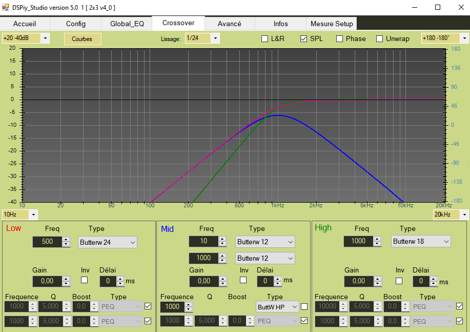

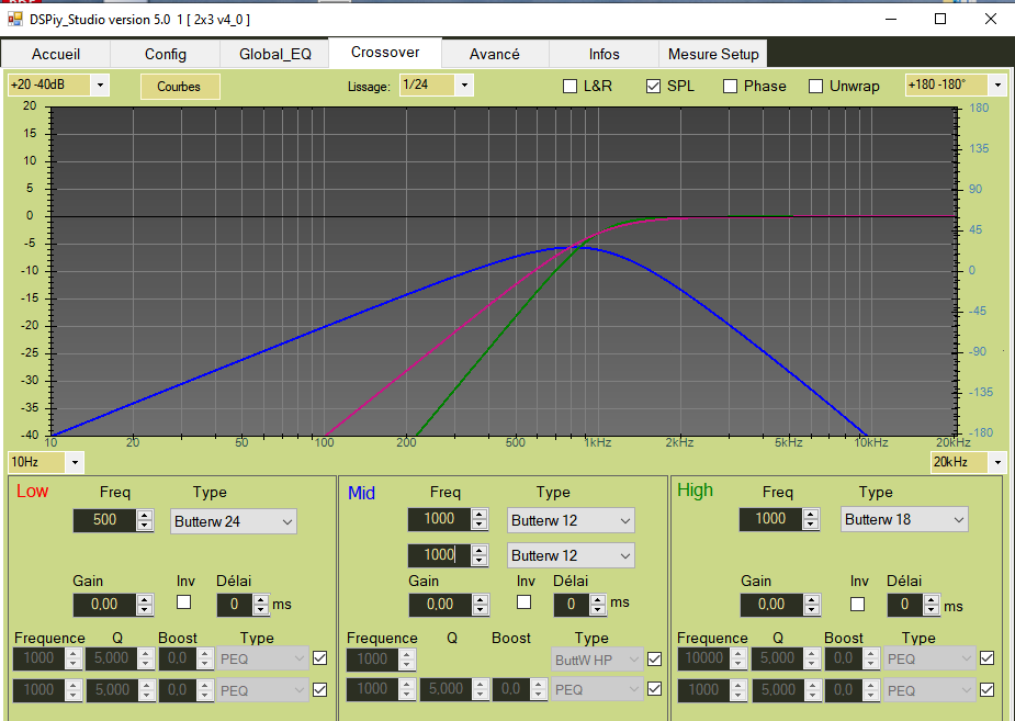

Messagepar androuski » dim. 2 mai 2021 16:41
Bonjour les amis,
il y a un bug dans la définition du passe haut BUT 12 sur la voie high de l'appli 2x3voies.
C'est un passe haut du premier ordre. Je m'en suis aperçu en mettant au point des deux voies, la mesure ne recoupait pas du tout la simu. J'ai mesuré la fonction de transfert en sortie de DSPiy, pour pour faire un overlay sous vituix. Le LR12 lui est bon.
Deux solutions :
- je suis le premier à m'en apercevoir et il y a plusieurs personnes qui écoutent un truc pas trop clair
- personne n'utilise le But12
D'un autre côté c'est parfait parce qu'il n'existait pas de passe haut du 1er ordre :hehe: :hehe: :hehe:
Je poste quelques mesures tout à l'heure.
Messagepar thierryvalk » dim. 2 mai 2021 17:17
En effet, et ce n'est surement pas spécifique à l'appli 2x3.
Possible aussi que ce bug n'était pas présent dans les premières versions.
Voici via les courbes calculées qui utilisent exactement les mêmes fonctions que pour les sorties.
En Bleu ce qui devrait être le Butt 12, en Rose un ButtWH via les EQ; lui semble OK. En vert le Butt 18.
Si c'est pour la voie Mid, une parade serait d'utiliser un PEQ :
