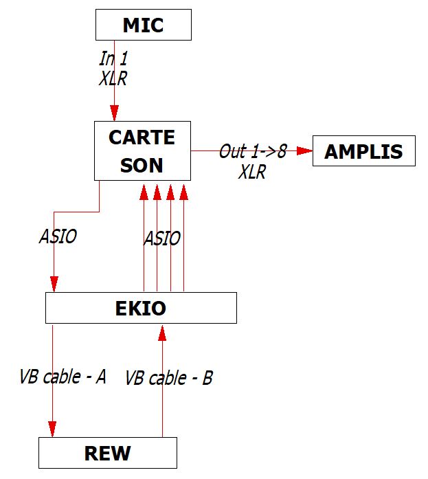

DONE !
La solution :
On a donc EKIO qui est le seul soft à communiquer en asio avec la carte.
Le signal Mic rentre dans EKIO, ressort en Virtual câble "A" pour allez dans REW
Le générateur de REW sort en Virtual câble "B", rentre dans EKIO, puis dans EKIO on sort sur les sorties physiques.
ça fonctionne sans carte son avec ASIO4ALL, pas de raison que cela ne fonctionne pas avec la carte.
Par contre obliger d'utiliser asio4all (plutôt que le driver tascam), pour avoir les Virtual câbles sélectionnables.
Chaque Virtual câble a 6 voies ce qui permet même de faire un bouclage "timing référence".

Re: MULTIDIFF DU PAUVRE
Messagepar GoodNoize » mer. 16 déc. 2020 07:57
Je continue mon exploration :cote:
Alors pour préciser, il faut utiliser non pas virtual audio cable mais HIFI câble pour la liaison EKIO => REW. (soit l'entrée de REW).
Hifi câble c'est la même chose sauf qu'il passe aussi par ASIO, ce qui permet que tout ce beau monde soit bien synchro (sample rate, buffer).
Seule la liaison REW=> EKIO n'est pas ASIO, mais on s'en fiche un peu : le bouclage (reference temporelle) utilise la voie n°2 de Hifi câble en ASIO.
Et tout ce beau monde fonctionne de concert. Sans EQ, REW mesure bien une courbe parfaitement plate avec les disto à 2E-5.
A savoir qu'avec Virtual câble ce n'était pas le cas, courbe plate jusqu'à 2kHz, puis chute comme s'il y avait un passe bas.
Certainement du au multiples sampling et ressempling à gogo, le tout pas synchro avec des buffers différents de partout :hehe:
