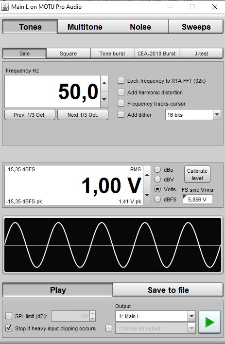

Je me dis REW est ton ami
Je sort le générateur, puis le calibre sur une base de 1V avec mon multi UNIT 139C Thierry approuved.
Je reboucle la carte son et ouvre l'oscillo de REW (je sais pas ce que ça vaut):
Signal 50Hz sur un 1V
Puis je monte le son tout doux pour voir ce qu'il se passe à 20 dBU et la, surprise : a 0dBfs, REW plafonne à 17,09 dBu

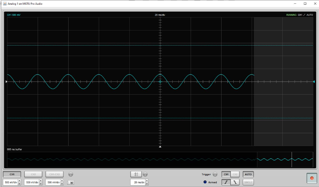

Et le signal est écrêté :
A 0 dBfs sur REW je mesure 7V tout rond au multi sur 50Hz, soit 19,1 dBu
Je peux même pas voir ce qu'il se passe à 20 dBu sur ma carte, REW veut pas :pleur4:
La je capte pas du tout ce qu'il se passe :( :( :( REW plafonne ?

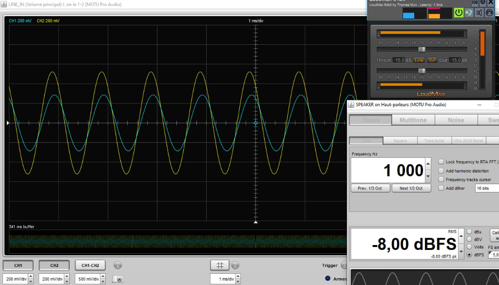

Ce limiteur soit il écrête le signal au scalpel comme un clip, soit il baisse le niveau en conservant l'allure du signal.
Voici ce que ça donne si je lui demande de limiter à -15dB et que j'envoie -8dBfs
Avec un autre limiteur (de bonne renommée également), et j'ai adapté la cellule de delay
Les deux on l'air de faire le même boulot. Le W1 est mieux en temporel
Mais il sont les deux en en oppo de phase. Si je fais A+B je le vois bien.
