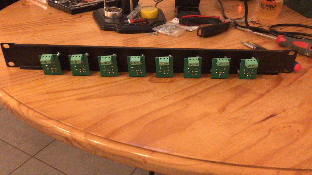

Pour le form factor je voudrais un truc en boitier 19 1U ou 2U pour mettre dans un rack.

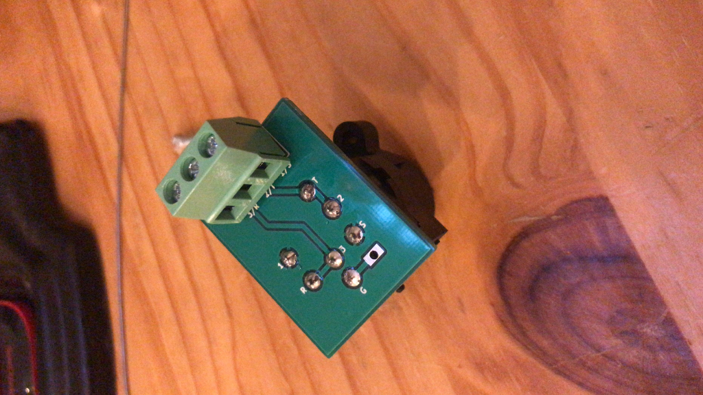

J'ai déja une réglette avec des sorties combo avec des petit PCB que tu m'avais routé Nico :)
Je peu virer un jack combo pour mettre un neutriks toslink IN/OUT chassis et j'ai tout la connectique bien rangées en façade
Il faut que je vérifie si la carte son va pouvoir communiquer en optique avec le DSPiy dans le bon protocole.
