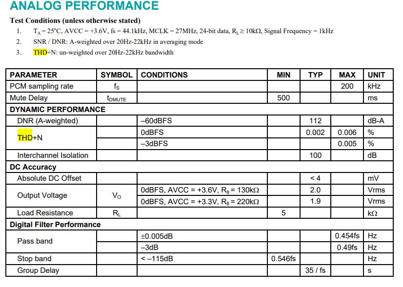

alka a écrit :Sinon, j'ai cru comprendre que Mludovic te fournit un DSPiy avec une carte de symétrisation. Tu pourras faire un essai dans ton setup. Si ton ampli n'est pas au taquet,les 6dB de plus à la source ne sont peut être pas indispensables. C'est toi qui sais
L'ampli des Sub's la plupart du temps il travaille pleine charge.
En théorie j'en ai pas besoin de gain x4 si je règle mes amplis avec 32dB de gain. Je peux exploiter le max juste avec la carte sym.
Mais j'ai que 0.83V / 0.6dBu de marge de manœuvre.
Comme je disais plus haut ça fait travailler le DSPiy et le DAC en pleine charge.
Si je dis pas de bêtises pour l'ADAU c'est bien qu'il travaille full scale.
Pour les DAC je sais pas.
Niveau disto 0.006 je devrais m'en remettre

GoodNoize a écrit :En théorie j'en ai pas besoin de gain x4 si je règle mes amplis avec 32dB de gain. Je peux exploiter le max juste avec la carte sym.
Je sais pas ce que tu veux dire par "marge de manoeuvre".
Si le driver de ligne seul (DRV ou That) avec +6dB suffit, ça te permet de simplifier le design de la carte.
-Les DACs travaillent mieux tout proche du full scale. On avait eu la discussion et selon le type de dac, l'optimum peut être un peu en dessous. Pour l'ES9023, -3dBFS est un poil mieux comme le montre la datasheet.
-Pour le DSP, il travaille en double précision sur 56bits. Il y a de la marge avant que le niveau trop faible ne détériore le signal. 0dBFS lui va très bien aussi.
-Pour les AOPs aussi il faut se poser la question du niveau de sortie max versus tension d'alimentation. Dans mon cas, alimenter à +- 12V était parfait. Peut être +-15V est mieux dans ton cas, peut être inutile. Faut regarder les datasheets.
Sur ma carte symétrisation avec drv134, j'ai mesuré THD+N < 0,002%. Cad que la symétrisation ne rajoute pas de THD+N au DSPiy.Niveau disto 0.006% je devrais m'en remettre![]()

Je reviens en arrière car j'avais pas bien capté tes chiffres.
Le 13.2dBU en entrée est obtenu par un calcul trop optimiste.
Je suppose que Yamaha ne se trompe pas sur son ampli et s'ils disent que la sensibilité est de 10.7dBU dans cette position, c'est que ça va saturer si tu entres plus haut.
Si la motu sort vraiment 20dBU et que tu pousses à fond, elle doit faire saturer l'ampli même en position 26dB.
C'est peut être le but en sonorisation mais ça me parait dangereux pour l'ampli et les enceintes de trop dépasser.

Je comprends le calcul que tu as fait, mais c'est trop optimiste ! tu prends 5000W au pied de la lettre.
alka a écrit :Si la motu sort vraiment 20dBU et que tu pousses à fond, elle doit faire saturer l'ampli même en position 26dB.
Alors tout saturer non c'est pas le but
Sur la motu j'ai un compresseur/limiteur peak/RMS pour pas tout exploser.
Pour le calcul je part du principe que 0dBfs motu = 20dBu
Ensuite je fais mon calcul optimiste pour le niveau IN max de l'ampli, puis je me sert de la doc XTA (encore eux !)
http://www.audiocore.co.uk/wp-content/u ... 6142b46654
Jusqu'à présent Je n'avais pas les HP's qui suivent, le T5N je lui faisait sortir uniquement 2x1000 8ohms.
Ducoup pas de soucis de saturation
