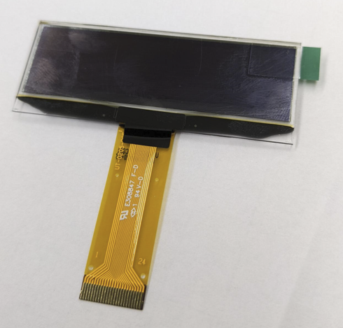

Messagepar thierryvalk » mer. 30 mars 2022 14:16
Fort bien. :super:
Pour l'écran, pas de soucis en 1U avec l'écran sans PCB.
Mais demande d'avoir le PCB du DSPiy contre la face avant.
