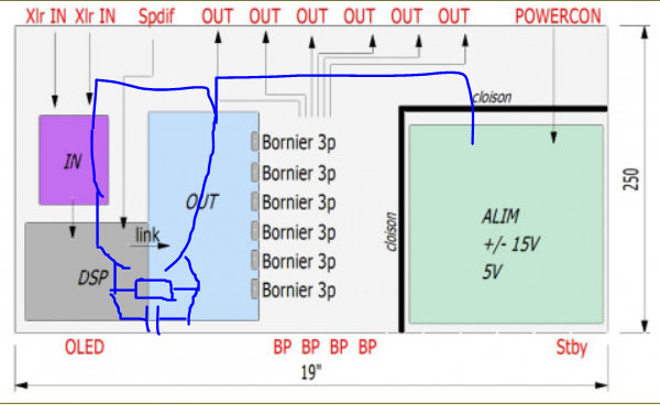

J'en profite pour montrer le second intérêt d'avoir un OV_DSP différent du 0V de la carte.
j'ai juste en bleu, câblé le 0V de l'alimentation vers les cartes:
En rajoutant les liaisons 0V via les PCB on voit la belle boucle:
Vu que l'on ait en symétrique sur la carte SYM_OUT, le 0V n'est pas vraiment utilisé pour le signal et donc l'on peut couper la boucle:
En fait c'est un peu comme l'histoire de la Pin1.
Et si l'on veut faire les choses bien, on pourrait rajouter une résistance de 100 ohm + capa de 100nF comme expliqué en 4.5 de la doc Hypex.

Sur ton troisième schéma tu coupes la liaison entre DSP et SYM OUT de 0V_Alim
Mais au niveau du DSP, 0V_DSP = 0V_Alim non ?
La, honnêtement, je comprends rien :ghee:
Messagepar alka » ven. 8 avr. 2022 10:49
Bienvenue dans le monde du "grounding" et des boucles de masse ::d
Et encore, Thierry n'a pas dessiné le 0V de l'ampli qui arrive par les XLR, ni le chassis, ni la terre.
Disons que c'est pas parce que il est écrit 0V sur le schéma avec des connexions, qu'il y a vraiment 0V à toutes les fréquences.

Messagepar thierryvalk » ven. 8 avr. 2022 12:05
Pour cette Pin 1 des XLR.
La doc de Hypex dit que l'AES a dit qu'il faut la connecter au boitier.
Boitier qui est à la terre tout comme celui des amplis.
On peut dire que l'on a une cage de Faraday qui englobe ainsi Ampli et DSpiy et c'est fort bien.
Reste à voir ce que l'on fait du (des) 0V des différentes cartes.
Une solution consiste à brancher le 0V au niveau de l'alimentation au boitier.
Une autre solution serait de brancher les 0V à différents endroits au boitier mais via un condensateur de faible valeur.
C'est bien pour la HF et ne perturbe pas les signaux audio.
Reste qu'en DC l'on serait isolé du boitier, pour cela une résistance entre le 0V de l'alim et le boitier permet d'avoir le même potentiel tout en limitant un éventuel courant.
Je vois des connecteurs à 3 contacts pour aller aux XLR. Le 0V est donc de trop sauf à vouloir utiliser du câble blindé mais qui ne serait connecté que du coté carte et non coté XLR.
Les 2 petites capas devraient idéalement être à proximité des XLR et connectée à la Pin 1 et non au 0V. Mais c'est pas bien grave.
