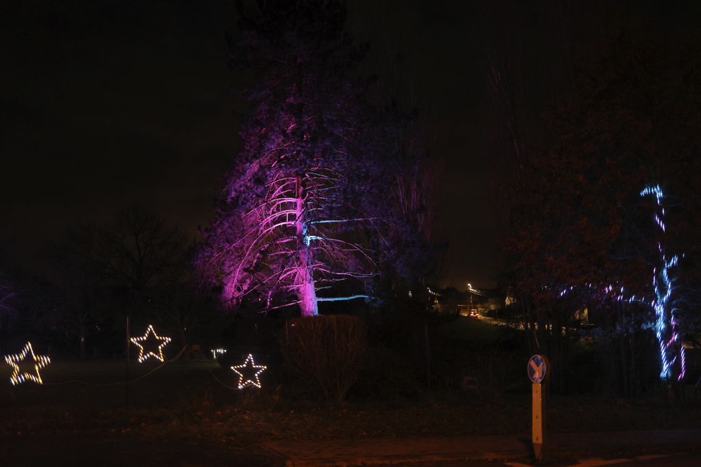

Ça tourne depuis quelques temps et pas de problème.
Pourtant la météo n'a pas été en reste.
Pour inspiration, voici deux photos du hardware:
Module ESP32 avec antenne, résistances de ligne soudées sur le module et Wago pour connecter le tout rapidement.
Vu que distribuer du 5V sur de grandes longueurs demanderait de trop grosses sections de câbles, je suis en 24V avec modules DC/DC pour avoir le 5V.
Quelques lattes de bois et voici une étoile vite faite.
Et le résultat :
Et le résultat :
