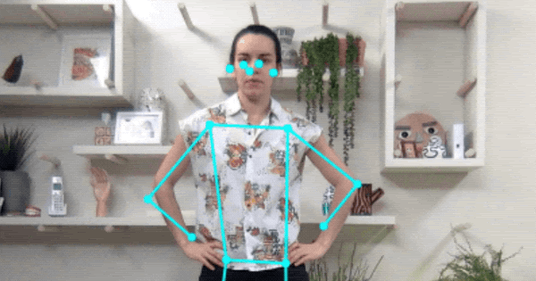

Pour cela j'ai expérimenté une technologie Google : Tensorflow. En version Lite sur un RPI secondé par un module Coral.
Il s'agit de reconnaissance en tous genres, ce qui m'intéresse principalement c'est la pose.

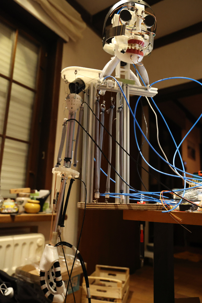

Messagepar thierryvalk » dim. 21 avr. 2024 19:53
Oui, c'est très amusant. :ghee:
Voici pour le bras bien que pas complet car il me manque quelques électrovannes.
Pour le bruit, il sera déjà réduit lors de l'échappement d'air par des silencieux mais il y aura encore pas mal de boulot pour avoir un fonctionnement le plus discret possible.

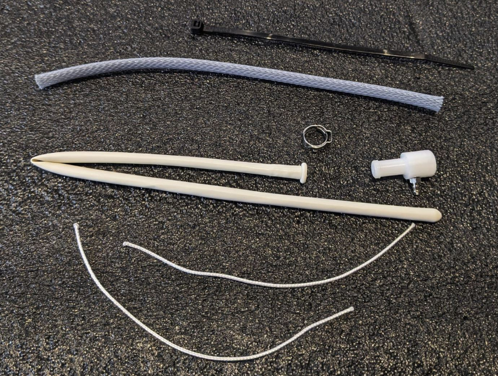

Messagepar thierryvalk » lun. 22 avr. 2024 17:16

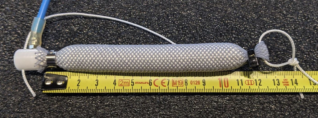

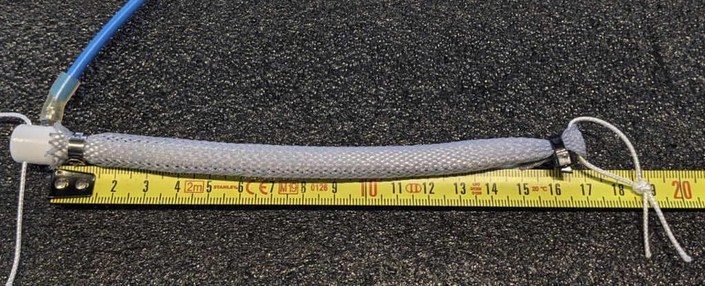

Voici la réalisation d'un muscle.
Embout en POM réalisé au tour + raccord pneumatique.
De la ficelle solide : fil de pêche.
Un ballon de baudruche destiner à la création d’animaux.
Un collier de serrage qui peut être remplacé par un colson.
Un colson et de la gaine électrique extensible.
Ici en 10mm mais l'on peut utiliser du 15 voir 20mm si l'on veut plus de force.
La construction est toute simple, il faut juste veiller à ce que le ballon soit légèrement tendu dans la gaine.
Et avec 1.5 bar de pression.

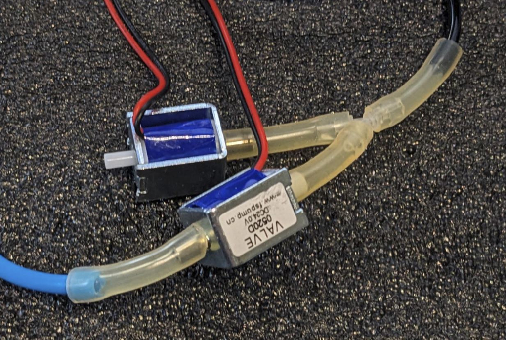

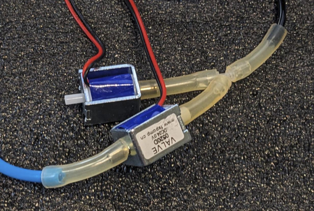

Simple et très économique tout comme les petites vannes 2 voies : l'une pour la pression et l'autre pour l'échappement.

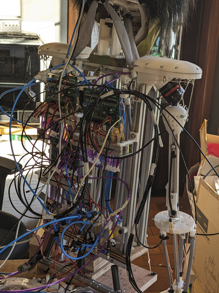

Messagepar thierryvalk » mer. 22 mai 2024 20:08
Les news, c'est long et lent mais très amusant.
Petite photo du spaghetti, en fait certains éléments sont +- définitifs et d'autres au stade expérimental.

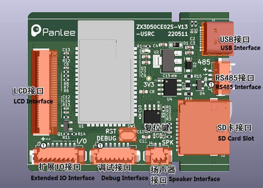

Pour cela j'ai choisi un module ESP32 avec interface I2S pour l'audio + petit ampli mono, carte SD, RS485 pour implanter du Modbus qui commandera les électrovannes des muscles pneumatiques et quelques GPIO.
https://www.antratek.be/wt32-sco1-plus
Voici un aperçu :
J'y ai implanté un petit serveur Web HTTP qui permet de charger les fichiers mp3 et autres sur la carte SD simplement de mon PC via le Wifi de l'ESP32.
Quelques commandes HTTP post me permettent aussi quelques interactions entre un soft sur PC et la sorcière.
Pour l'audio j'utilise la librairie Audiotools.
https://github.com/pschatzmann/arduino-audio-tools/tree/main
Vraiment très complet et bien documenté mais avec quelques petits bugs mineurs.
Ainsi je peux donner de la voix à la sorcière, reste qu'il lui faut les mouvements de la bouche en synchronisation pour donner un aspect réaliste.
Pour cela j'utilise un player d'Audiotools qui sort sur du I2S pour attaquer le petit ampli de la carte et un seconde sortie sur un VolumeOut qui retourne le niveau sonore en valeur de 0 à 32000.
La routine principale reçoit cette valeur et selon la variation de niveau va actionner ou non le vérin qui commande la bouche.

Elle va connaitre le nombre de personne présentes, théoriquement savoir si enfant ou adulte et genre. Mais des premiers tests, c'est pas très concluant.
Par contre il y a aussi détection de "la pose", sorte de squelette de l'humain détecté qui devrait donner une info sur sa taille et distance par rapport à la sorcière.

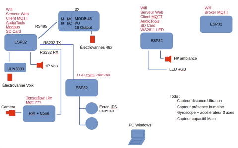

Messagepar thierryvalk » mer. 5 juin 2024 20:14
Bon, ça avance, elle a maintenant une belle robe et me fait toujours peur lorsque j'oublie qu'elle est là. :ghee:

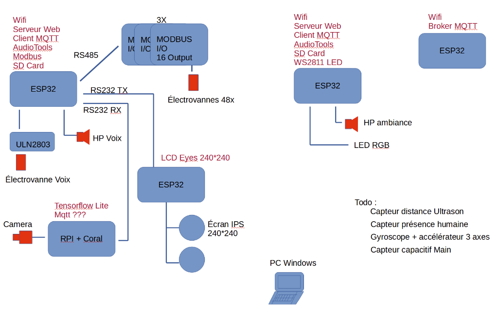

Pour y voir un peu plus clair, j'ai fait un petit schéma des électroniques en jeu.
Sera certainement encore modifié de nombreuses fois. :0
Re: Animation
Messagepar alka » mer. 5 juin 2024 20:47
je ne dirai pas que je comprends ! la mulitplication des esp32 ;)
t'as mis un broker mqtt sur un esp32. Tu utilises quoi comme librairie ?
Re: Animation
Messagepar thierryvalk » mer. 5 juin 2024 20:49
