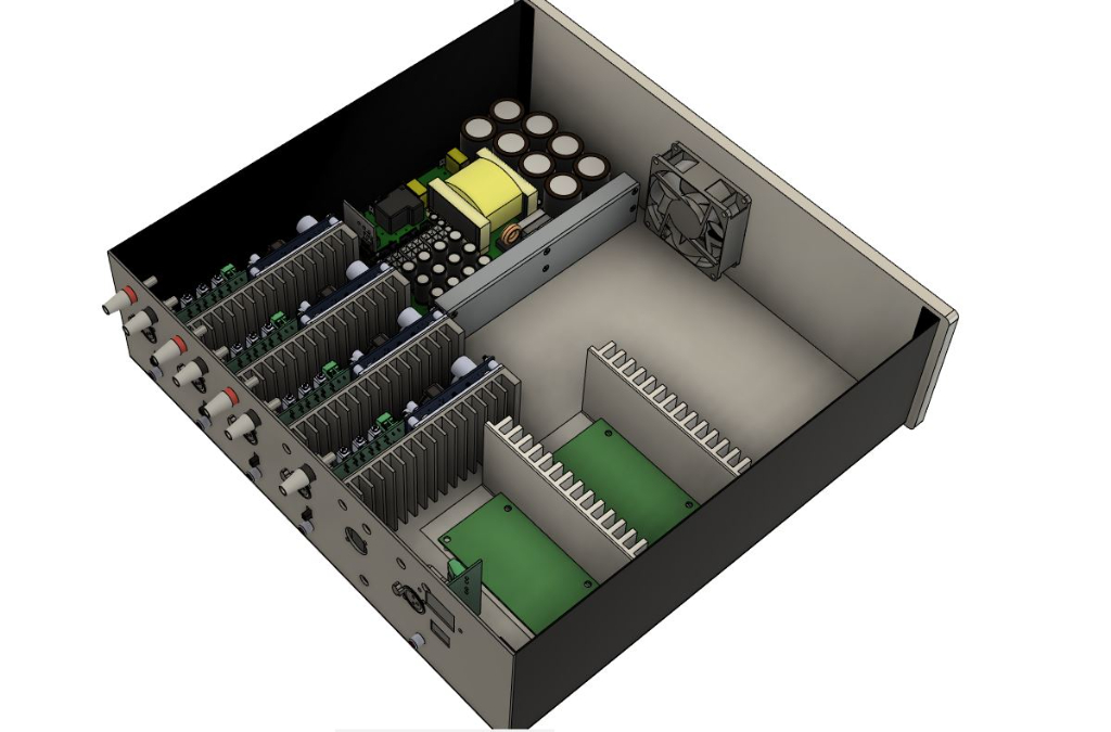

En effet, sur photo on voit un relai qui fait penser à un soft start.

ThomasBuzet qui m'a contacté via MP pour me confirmer que l'alim Hypex à un softstart natif.

Dans la continuité du reste, je voudrais tout monter sur un beauuu PCB avec des petits connecteurs qui vont bien, l'arduino broché dessus, Tout propre :) :)
J'ai envie de dire il y a plus qu'a choisir la carte, et feu !

Messagepar GoodNoize » jeu. 30 mai 2024 19:13
le jumeau en cours de montage :)

Déjà faudrait savoir s'il y a vraiment risque de surchauffe et si oui, où mettre la (ou les) sonde(s) de T°.
Alors effectivement pour le moment j'en sais rien :gene: . Je me sert de l'ampli dès que je vais dans l'atelier avec une petite enceinte pour voir si tout fonctionne.
Capot ouvert on sent quand même que ça chauffe la dedans, avec en gros 15° de température ambiante. Il y a que deux canaux qui tournent.
Le NAD m28 dont je me suis inspiré est fanless.
https://www.audiosciencereview.com/foru ... own.15981/
https://www.hifi-journal.de/images/pics ... ufe-02.jpg
Il y a pas que des UCD, j'ai deux SylphAudio SE500 typés SUB. Plus basique comme carte.
https://www.sylphaudio.com/product/tect ... amp-module
Niveau utilisation :
Sagem aura tout son HC branché dessus sortie de préamp yam cx-a5000
Moi des trois voies actives 12+5+1 en home. Pas envie d'appréhender le jour ou je voudrais lui balancer 6 enceintes de sono aux fesses, des enceintes de retours par exemples.
Les deux, on est pas tendre avec la mécanique :gene:
De base, je voulais mettre un ventilateur.
Seulement j'ai pas trop le choix de le mettre en façade.
S'il y a ventilo, un uC pour le gérer c'est le top :)
