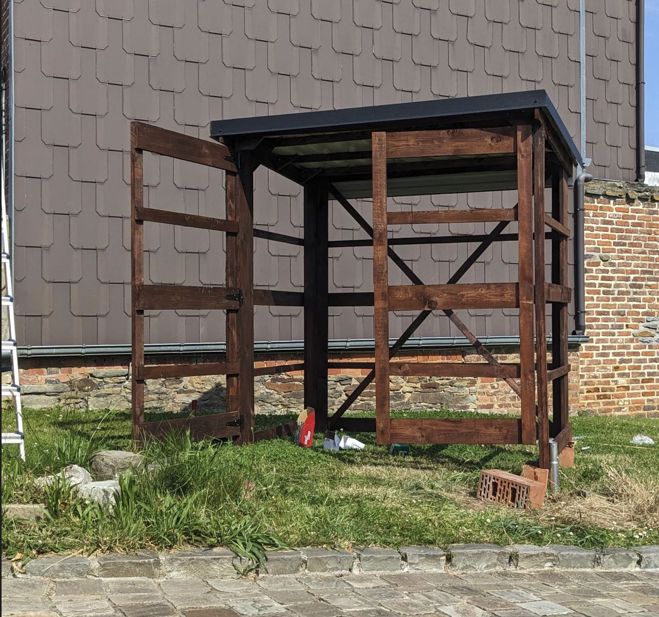

Un peu de construction et menuiserie aussi dans ce projet. :)
Réalisé uniquement avec des restes, je pense habiller l'ensemble avec de la canisse de roseau ou quelque chose du genre.
Le but est d'avoir une certaine protection à la pluie sans avoir trop de prise aux vents.
Demain, motorisation des portes et ensuite quelques tests en position avec la caméra et le radar.

Messagepar GoodNoize » jeu. 1 août 2024 08:00
Impeccable le petit abri :super:
C'est ta façade derrière en ardoise ? propre

Derrière, c'est la façade des voisins, malgré la couleur permet des projections d'images correctes.
