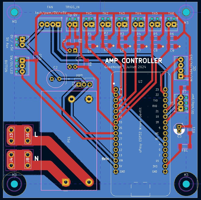

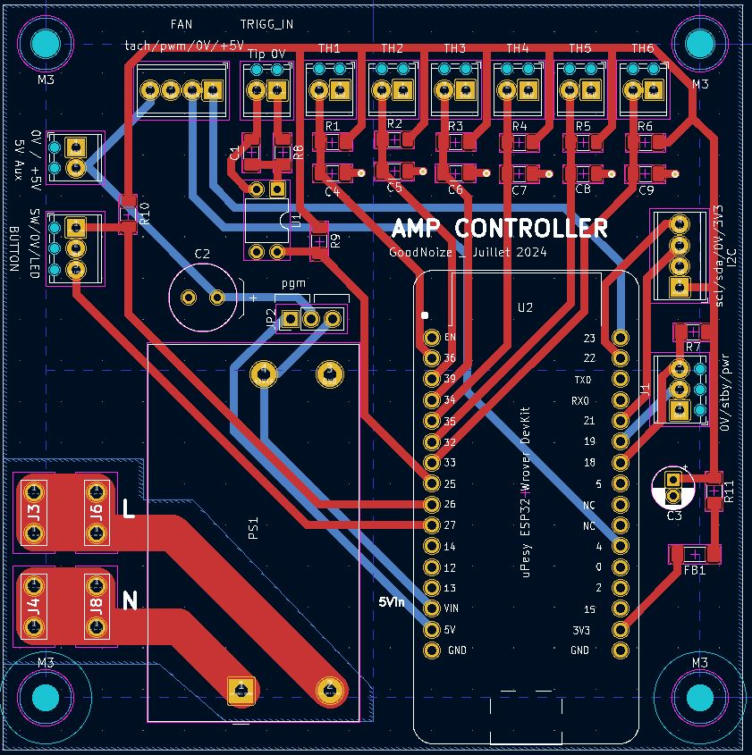

Messagepar GoodNoize » jeu. 18 juil. 2024 07:48
bon allez, cette fois on commande hein. C'est que voudrais bien finir pendant mes congés d'été
Schéma controle ampli V1.5.pdf
(255.75 Kio) Téléchargé 1106 fois

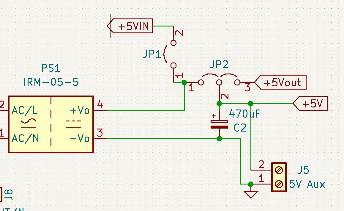

Messagepar thierryvalk » jeu. 18 juil. 2024 08:01
Je n'ai pas tout regardé.
Pour le jumper j'aurais dû faire un dessin.
Le but est de soit avoir le 5V de la carte sur le Vin ou d'avoir ce 5V sur sur le 5V de l'esp (5V out)

Plan de masse : pas en dessous de la partie 230V de l'alimentation !!!

Messagepar thierryvalk » jeu. 18 juil. 2024 10:11
Un truc du genre

Messagepar GoodNoize » jeu. 18 juil. 2024 11:08
J'ai pas vu ton message, entre temps j'ai dessiné ça :
le truc qui me perturbe :
+5VIN_esp est connecté en permanence en sortie d'alim.
L'esp est connecté au plan de masse 0V
Pour moi l'ESP est toujours alimenté en Vin avec ce schéma.
Manque un jumper :
Re: BLOC 6 voies
Messagepar thierryvalk » jeu. 18 juil. 2024 11:34
Oui, mais sans le 230V il n'y a pas de 5V en sortie d'alimentation et il y a de toute manière les diodes du module comme vu précédemment.

Ajout d'un jumper "3 pôles"
péssébé:
Pas de zone de cuivre sous le 230V
Il y a 2 ilots sans cuivres. Pas pris en compte

Messagepar thierryvalk » jeu. 18 juil. 2024 13:22
Oui mais non, pas de plan de masse en dessous de l'alimentation 230V. Tu peux carrément exclure un rectangle qui va de la sortie de l'alim à l'ESP32

Messagepar GoodNoize » jeu. 18 juil. 2024 15:28
oui le "plan d'interconnexion 0V " :gene:
j'ai fais de la place
Re: BLOC 6 voies
Messagepar thierryvalk » jeu. 18 juil. 2024 15:50
Voilà un beau PCB. :super:
