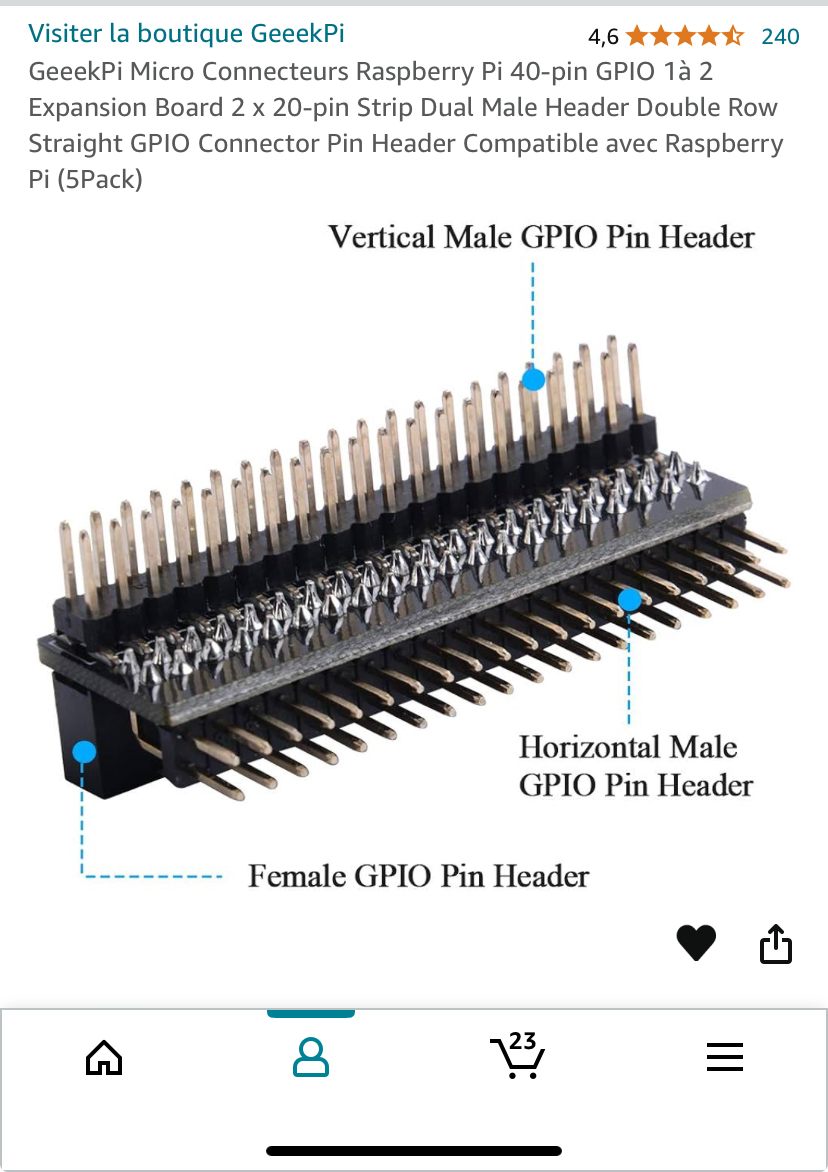

A votre avis un riser de gpio raspberry pourrait encaisser les 2x65V ? Ça me permet de mettre les cartes alim/entrée/hp perpendiculaire à l’ucd et peut être même mettre le rad à plat

Re: Genèse d’un futur projet
Messagepar ThomasBuzet » ven. 2 août 2024 21:35
C’est une « équerre » des pinoches, en gros ça me permet de passer de l’horizontal à la verticale le connecteur de l’ucd.
Je pense qu’il y a pas de raison
De base 4 servent au VCC+,4 au ground et 4 pour le VCC-
En photo c’est plus simple
J’aurais des pins à recouper dessous par contre
Messagepar thierryvalk » dim. 4 août 2024 09:18
Difficile à dire, le tout est de voir la qualité des Pins et surtout la largeur des pistes.
Mais je dirais que ça devrait fonctionner.

Messagepar GoodNoize » lun. 5 août 2024 07:27
Il te faut un " T " ?
les connecteurs 2x18 j'en ai trouvé en droit M/M et M/F et aussi en coudé M/M et M/F
ThomasBuzet
Messages : 53
Localisation : Haute-Garonne
Messagepar ThomasBuzet » lun. 5 août 2024 08:10
Exactement ça
Tu as trouvé ça où ?
Sur Amazon je viens de trouver en M/F 2x20
