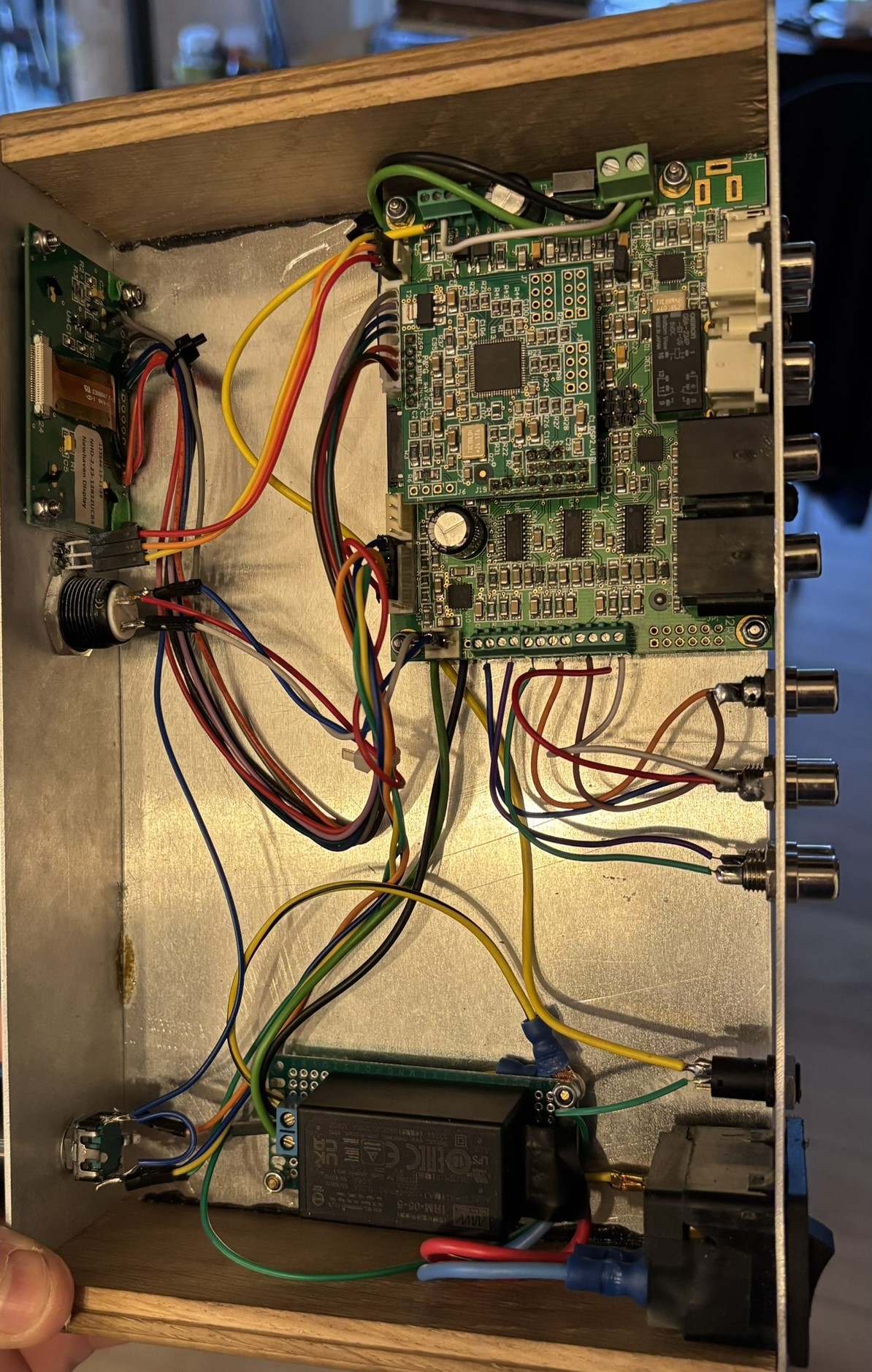

Messagepar GoodNoize » dim. 8 déc. 2024 08:52
En attendant les test, véréfification et tapotage
Des photos du montage.
On voit bien la face arrière pas en contact avec la tôle de fond.
Si je mets un câble pour les relier ça BZZZZZZZ
la face arrière est a la terre via les RCA.
Mais est-ce qu'un problème de 0V peut mettre le DSpiy en carafe ?

Re: BLOC 6 voies
Messagepar GoodNoize » dim. 8 déc. 2024 14:47
J'ai tout démonté, remonté propre.
Retouché et checké toutes les soudures.
C'est pire :super:
Miantenant quand l'ampli s'allume, au moment ou les relais claques, l'écran se brouille instantanément.
SI je débranche le trigger, et que j'allume manuellement l'ampli, pas de problème.
Je suis ravi ça marche moins bien qu'avant :ghee: :ghee:

thierryvalk a écrit :Je me demande si la tôle métallique de l'écran n'est pas au 0V.
Dans ce cas, il se peut que le 0V soit mis à la terre via le fil 0V de l'écran, ce qui n'est pas bon.
La tôle de façade est bien au 0V.
Si les pastilles au 4 angles du PCB écran sont au 0V
un courant pourrais passer par la et remonter via le fil
Re: BLOC 6 voies
Messagepar GoodNoize » dim. 8 déc. 2024 15:13
Mais quand je vois ton montage Thierry,
la façade semble bien en tôle.
Les encodeurs on un écrou métalliques qui semble au 0V.
Du coup toi aussi ton écran est connecté au 0V via la face avant, non ?
Re: BLOC 6 voies
Messagepar thierryvalk » dim. 8 déc. 2024 17:16
Je devrais aller revoir, mais je pense que oui tout est au 0V sauf les RCA et peut être bien les combo SPDIF. Mais chez moi le 0V n’est pas à la terre et les alimentations dans un autre boîtier.
Re: BLOC 6 voies
Messagepar GoodNoize » dim. 8 déc. 2024 18:07
Ok merci, tes DSPiy sont donc isolés 0V "flottant" par rapport au reste.
Il sont connectés à la terre via les câbles de modulations aux ampli ?
Je risque quoi de virer les câbles de terres avec cette petite alim encapsulée ?

Messagepar thierryvalk » dim. 8 déc. 2024 18:24
Pour virer la terre, il faut une double isolation.
En gros, il ne faut qu’aucun fils secteur ne puisse toucher une partie métallique. S’il doit en toucher une, il faut deux isolants : celui du fil et rajouter une gaine.
Mais chez toi la terre est utile pour ta platine phono.

Messagepar GoodNoize » dim. 8 déc. 2024 19:10
thierryvalk a écrit :Pour virer la terre, il faut une double isolation.
Ok merci pour les explications.
Je viens d'essayer de tout virer :
- le fil 0V => boitier
- Le fil Terre => boitier
SI c'est stable je scelle le tout dans de la colle PU
Et je testerais plus tard avec ou sans, pour le vinyle.
Déja le bruit de fond dans les HPs a réduit.
J'ai toujours un petit BZZ type signal carré.
J'ai remarqué que le couple ampli / DSPiy est sensible au fait que les câbles de modulations passent près des câbles d'alim. Mais ça c'est un autre sujet, et on peut vivre avec/
