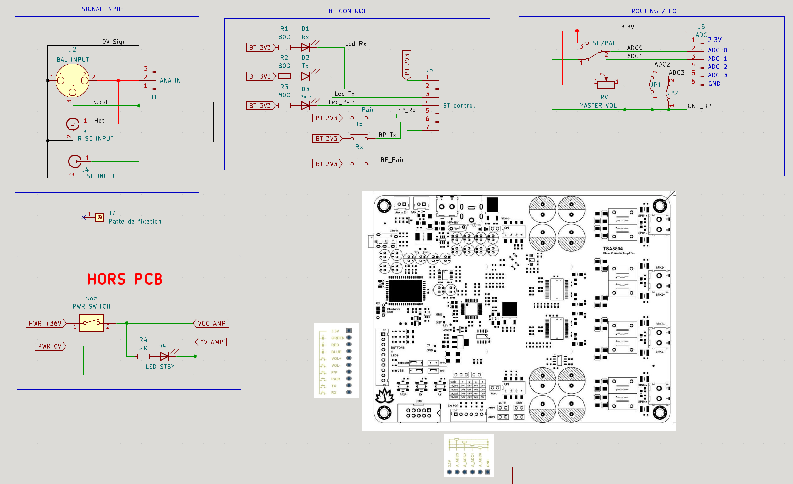

Messagepar GoodNoize » mer. 12 févr. 2025 20:19
Bon je pense avoir un truc qui tiens à peu près la route
SCHEMA.pdf
(190.1 Kio) Téléchargé 3373 fois
Messagepar GoodNoize » mer. 12 févr. 2025 20:26
Je cache pas l'envie de mettre un tout petit uC genre ça :
https://fr.rs-online.com/web/p/kits-et- ... e997d9cb8d
Pour :
Gérer le Stby avec un BP
Couper l'alim de l'ampli si pas de signal audio pendant 20min. Avec un optocoupleur AC et un relais.
ça doit se faire avec un NE555, pour l'exercice (à l'ancienne)
Mais ça va me prendre 3 plombes :ghee:
ça sera une V2.1.777
