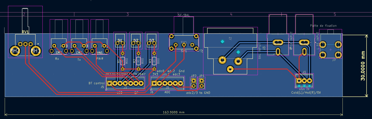

Messagepar GoodNoize » mer. 12 févr. 2025 20:19
Bon je pense avoir un truc qui tiens à peu près la route
SCHEMA.pdf
(190.1 Kio) Téléchargé 1166 fois
