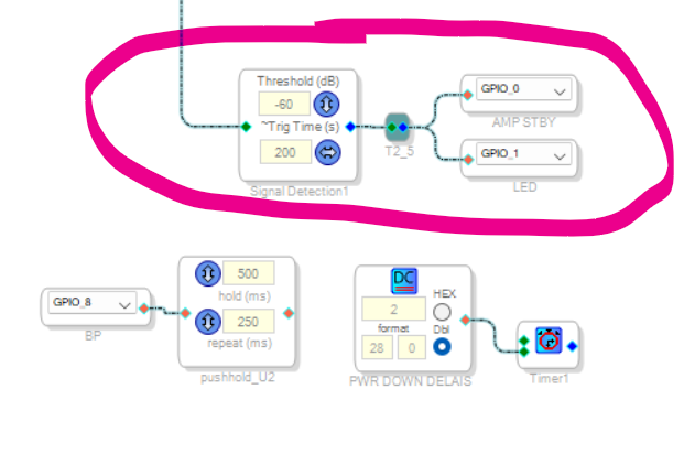

A chaud ça me parait quand même parfait.
Je programme tout dans sigma studio et ça me permet
- de commander le standby les amplis s'il y a du signal ou pas
- gérer entrée sym/asym
- volume global
- BP : désactiver le STBY : raz de la tempo
j'ai déja mal au crane pour faire le programme sigma studio
- volume global

Si la fonction signal detect fonctionne nickel, il y a pas même pas besoin de bouton ON ( bien régler le treshold avec le bruit de fond ana)
On met du son et ça allume les amplis.
Reste plus qu'as mettre une petite led en façade pour indiquer que les ampli sont ON.

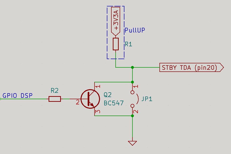

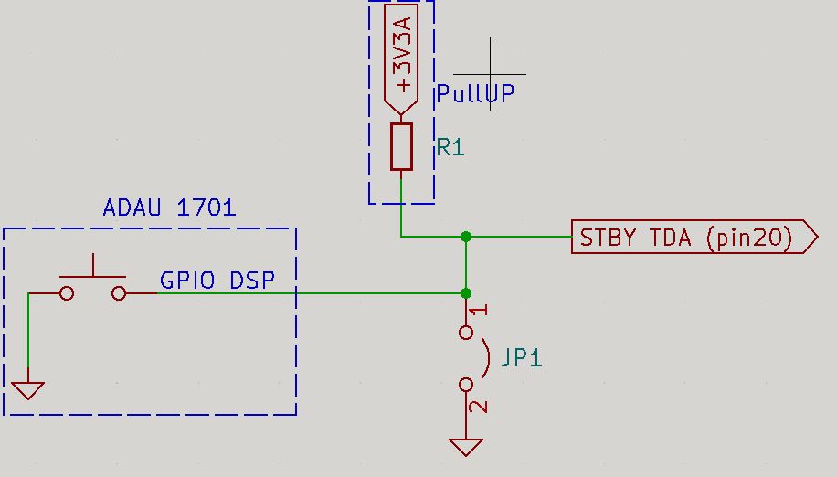

Sur la carte actuellement le STBY est au 3v3. très certainement grâce un pull up externe (si j'ai bien retenu mes leçons).
Je dispose en physique de 2 picots pour mettre cette pin au GND via JollyJumper .
ça doit ressembler à ça :
Sauf que dans la vrai vie ça doit pas marcher comme ça (?)
Mettre la GPIO en output (Low) c'est facile mais comment je remet l'ampli ON ?
Que se passe t-il au démarrage s'il y a du 3v3 qui "sort" de la GPIO ?
D'où l'idée de mettre un interrupteur aux bornes de JP1

Le problème est toujours le même, pas de schéma de la carte ampli.
S'ils ont repris le schéma de la datasheet en rajoutant un PullUp, il n'y a pas de soucis à première vue.
R2 + C7 créent une temporisation.
Pour la GPIO, normalement, tant qu'elle n'est pas configurée elle est "volante".
Avec ton transistor, il ne devrait pas commuter. Mais le mieux est alors de rajouter un Pull-down sur la GPIO.
En fait ton transistor n'est pas vraiment nécessaire, il suffit de configurer la GPIO en collecteur ouvert.
Mais il faut espérer que R2 existe, j'ai tout de même peur que cette R2 serve de Pull-Up. Dans ce cas le transistor ou GPIO va commuter une charge capacitive.
Petit schéma.
Si le schéma est le 1, alors ok.
Si c'est le 2 le transistor va commuter directement C7, pas top lorsque le condensateur est chargé, le courant étant très grand.
Il faut alors rajouter une résistance R pour passer au schéma 3.
Reste que R et R2 forment un diviseur de tension. Il faut que lorsque le transistor est "ON", la tension de ce diviseur soit inférieur à 0.5V.
Petit schéma.

 - Messages : 3779
En fait non, il y a une astuce.
La carte dispose d'un MAX708ESA qui va créer une tempo à la mise sous tension et est connecté justement à ce Standby.
Son intérêt est aussi de surveiller l'alimentation et de mettre directement l'ampli en Standby lorsqu'elle se coupe. C'est une bonne méthode anti-plocs.
Donc R83 et C108 ne sont pas utiles et c'est bien.
Il te suffit de configurer la GPIO en collecteur ouvert,c'est très important, et de la connecter au Standby.

Sortie du MAX708 on a NRESET_708 qui pilote le standby des deux TDA.
Top !
Plus qu'a essayer Signal detect dans sigma studio, et voir comment rajouter une tempo de x minutes.
 Okeyy je viens de voir
  il faut jongler entre les pages. Sortie du MAX708 on a NRESET_708 qui pilote le standby des deux TDA.
Top !

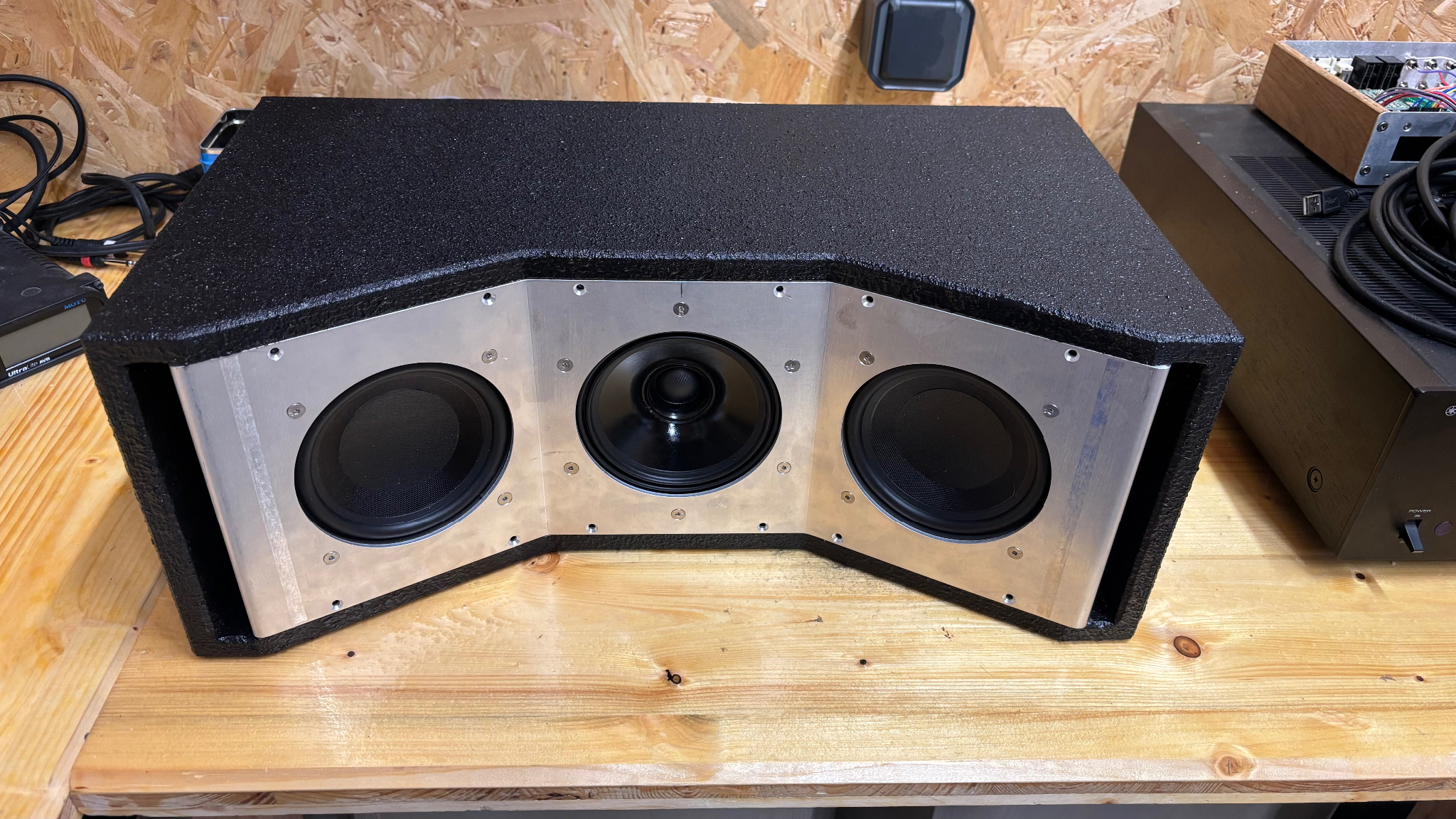

Finition comme les grands
Toujours rien Thierry ?
 - Messages : 3779
Suffit de demander.
Pour moi, oui, mais je suis étonné qu’Alain n’ait pas fait de remarque sur les tranches de multiplex visibles.
  bon la photo doit renforcer cet aspect.
Sinon, il manque des vis
Mais, et surtout, beau projet.
  bon la photo doit renforcer cet aspect.Sinon, il manque des vis
