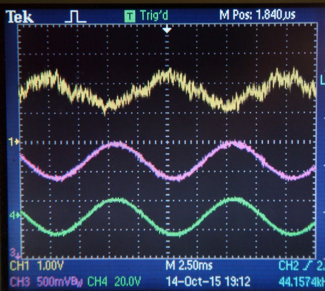

Messagepar thierryvalk » mer. 14 oct. 2015 18:39
L’ADC commence à être maitrisé. :)
Pour le moment il sample avec la fréquence de génération du sinus donc à 10KHz et non synchro avec la PWM de 100KHz.
Voici ce que cela donne en approximations.
En vert tension HP, en violet le courant qui est lu par l’ADC.
C’est plus simple de lire le courant qui sort en 0-5V sur le LTS6 que la tension sur un bridge et l’on est toujours sur charge résistive.
En jaune le signal d’erreur amplifié et sortie sur le DAC, donc vert moins violet tout en ayant une partie de ce signal d’erreur réinjecté dans la PWM.
Les problèmes, tout se fait en DC et il faut donc trouver les points 0V qui sont pour le moment approximatifs.
Le bruit bien marqué.
Pour ce bruit, voici le signal PWM à 100KHz. (en bleu)
On voit bien le bruit généré par les transistors lors des commutations.
L’opération suivante va être de tenter de générer une troisième PWM fixe dont le seul but sera de déclencher le trigger de l’ADC juste avant les commutations pour sampler un signal plus propre.
C’est théoriquement faisable en hardware dans le µC, suffit de bien le configurer ce qui est une autre histoire.
Re: Sub Ampli DSP
Messagepar louisr » mer. 14 oct. 2015 20:41
:super:
Pas sur d'avoir compris l'histoire de la troisième pwm, mais si c'est bien dans le but de faire l’acquisition du signal en dehors de la zone de commutation (la oui il y a du bruit quoi) pour ne pas simplement crée une pwm à partir de celle du signal avec un déphasage ? Mais j'ai peut-être rien compris :mrgreen:
Messages : 3805
Re: Sub Ampli DSP
Messagepar thierryvalk » mer. 14 oct. 2015 21:02
Voici l'idée :
On a la PWM1 en bleu, la PWM2 non représentée est l'inverse.
La PWM3 je l'ai dessinée en rouge.
Ces 3 PWM sont gérées par le même timer et commencent en même temps au temps 0 (pour le moment car il faudra gérer les temps morts entre PWM 1 et 2)
La PWM3 a un rapport constant de presque 100%, valeur extrême que l'on ne devrait pas atteindre avec les autres PWM.
Cette PWM3 est configurée pour gérer un Événement lorsqu'elle a atteint sa valeur qui va déclencher le trigger pour démarrer une conversion sur l'ADC.
C'est nouveau pour moi sur ce genre de µC et très intéressant vu que ne nécessite aucune instruction en action et toujours bien en phase.
Sous réserve que j'ai bien compris le mécanisme.
