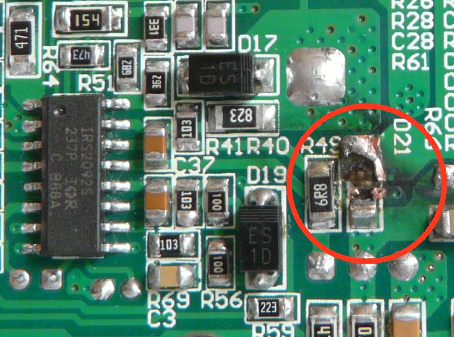

J'ai aussi explosé une céramique (découplage de l'alim 75v) sur mon 500W connex à base d'Irs2092.
D'après Cristie, ces capas sont très sensibles aux chocs et se fendillent. Ensuite, elles explosent.
Dans mon cas, j'ai changé l'irs, le mosfet de découpage, et la capa évidemment!
Depuis ça n'a pas bougé.

Apparemment c'est bien une simple capa sur l'alimentation.
J'avais mis une charge sur la sortie non utilisée, mais il se peut que j'ai fait un mélange lorsque j'ai branché la charge en 3 ohm et que de ce fait cette sortie était ouverte.
- Messages : 3800
Re: Non-DIY Ampli Digital V200
Capa remplacée, ampli remonté, mais pas de son.

Ampli réparé, testé dans les mêmes conditions c'est OK.

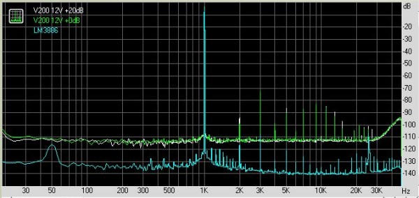

Comparaison avec le LM3886 pour approximativement 12V de sortie sur 8 ohm résistif.
En page 1 on avait les courbes constructeurs de THD+N
Dans ces conditions :
LM3886 0.004%
TAS5614LA 0.038%
RMAA sur carte son EM0404, en sortie Toslink pour le TAS :
LM3886 0.0006%
TAS5614LA 0.037%
RMAA donne THD, je ne pas que le Noise soit compris et je pense que lorsque les niveaux à mesurer sont très faibles l'erreur de calcul importante.
Voici le tableau de RMAA, pour le V200, 2 mesures. C'est une option dont on ne sait pas exactement de la fonction, mais qui devrait mettre du gain ou pas en entrée de DSP.
Et voici le graphique plus parlant de la THD
Edit : je pense qu'il y a une erreur de manipulation de ma part pour le LM3886, voici une mesure qui semble plus en raccord (courbe verte):
presque 30dB de différence sur le bruit, impressionnant. le chiffre THD c'est THD+N. Il n'y a pas moyen de différentier les deux de toutes manières
ampli lm388 : -109dB de bruit et 0.0006% THD a environ 20W (12Vrms sur 8ohm) il y a des cartes son qui seraient contentes d'avoir ces chiffres ! Suis impressionné par ton alim/ampli lm3886.
Attention que les chiffre du tableau pour le LM sont avec une courbe dont je devrais vraiment bien trouver l'origine car c'est trop bon. (verrais ce soir)
Donc il faut comparer avec la deuxième courbe est un peu moins bonne.
Je pense que l'on peut dire qu'il y a 20dB de différence.
ah, le tableau aussi est suspect.
ok, attendons les bons chiffres pour commenter.
(ces chiffres sont tellement bons que ça pourrait être le loopback de la carte son. J'aime bien afficher le loopback a titre de comparaison. Ca montre aussi que l'instrument de mesure est apte a mesurer a ces niveaux)
