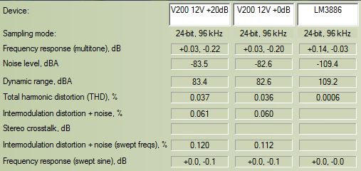

Voici le tableau de RMAA, pour le V200, 2 mesures. C'est une option dont on ne sait pas exactement de la fonction, mais qui devrait mettre du gain ou pas en entrée de DSP.

presque 30dB de différence sur le bruit, impressionnant. le chiffre THD c'est THD+N. Il n'y a pas moyen de différentier les deux de toutes manières
ampli lm388 : -109dB de bruit et 0.0006% THD a environ 20W (12Vrms sur 8ohm) il y a des cartes son qui seraient contentes d'avoir ces chiffres ! Suis impressionné par ton alim/ampli lm3886.

Attention que les chiffre du tableau pour le LM sont avec une courbe dont je devrais vraiment bien trouver l'origine car c'est trop bon. (verrais ce soir)
Donc il faut comparer avec la deuxième courbe est un peu moins bonne.
Je pense que l'on peut dire qu'il y a 20dB de différence.

ah, le tableau aussi est suspect.
ok, attendons les bons chiffres pour commenter.
(ces chiffres sont tellement bons que ça pourrait être le loopback de la carte son. J'aime bien afficher le loopback a titre de comparaison. Ca montre aussi que l'instrument de mesure est apte a mesurer a ces niveaux)
