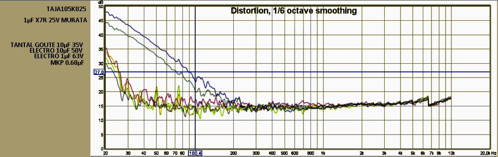

Messagepar thierryvalk » jeu. 29 sept. 2016 17:57
Voici quelques mesures de disto avec différentes capas qui trainaient chez moi.
Tension AC de 0.5V rms sur Bias de 2.25V
Plus de détails plus tard.

Explications sur les mesures (tests) :
A droite on a la dénomination des capas en regard de leur niveau mesuré (ensemble carte son + capa + bias).
TAJA105K025 : tantal AVX CMS case A tout simple de 1µF en 25V, le reste devrait être compréhensible.
A noter que les CMS ont été soudés directement sur des fils puis soumis à la mesure et donc certainement plus chaud en interne que les composants traversants.
Le Tantale Goute date du siècle dernier, cela expliquerait son résultat pas si mauvais ????
REW ne proposant pas d'Overlay pour les THD, il s'agit d'un montage sous Photoshop.
Pour de chiffres :
La MKP à 100Hz est à -99.7dBr du signal et -98.6dBr à 1KHz.
La moins bonne, la TAJA, est à -89.5dBr à 100Hz et -99.0dBr à 1KHz.
Hors concourt, une X7R de 10µF 10V Samsung qui a donné -46.2dBr à 1KHz. 8|
Re: Le DC en BF
Messagepar thierryvalk » jeu. 29 sept. 2016 20:01
Tests à venir, Tantal ou assimilé plus en adéquation avec la tâche demandée. Je me répète, içi j'ai pris ce que j'avais sous la main.
