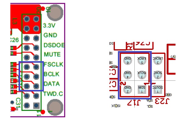

Amanero .......................... DSPiy v2 (J17)
Coté DSPiy, si la carte ADAU1452 est présente ça passe tout juste :
Détail du branchement :

Messagepar manudrz » dim. 20 déc. 2015 19:21
Pas si clair que ça au final, les appellations ne sont pas normalisées. Pour info, les pins en J17 correspondent bien à ça ?
SDN = DATA - SDATA ?
ISCLK = BCLK - BLK - SCLK ?
ILRCK = FSCLK - LRCK - FS - WS -LRClock ?
Aucun problème à raccorder une carte Xmos de DIYINHK sur le DSPiy ? :)

Messagepar thierryvalk » dim. 20 déc. 2015 19:36
Pour les ?, oui sauf que FS sais pas ce que cela vient faire la dedans.
Xmos de DIYINHK
oui, y a pas de raison. (il existe une version isolée, c'est mieux sur un DSPiy V2)

Messagepar manudrz » dim. 20 déc. 2015 19:42
C'est juste une liste que j'ai copié/collé depuis hcfr.
Je vais utiliser celle que j'ai, c'est une vieille non isolée.
Je câble pas la master clock du coup ?

Messagepar thierryvalk » dim. 20 déc. 2015 19:46
Et tu voudrais la câbler où ? 8/
Re: FAQ : brancher Amanero au DSPiyV2
Messagepar manudrz » dim. 20 déc. 2015 19:48
Oui y'a rien en J17 pour la mettre :hehe: Mais je coupe le fil à la base sur la carte Xmos, j'ai cru lire ailleurs que ça pouvait ramener de la saleté...

Messagepar thierryvalk » dim. 20 déc. 2015 19:50
Bien lu. :super:
