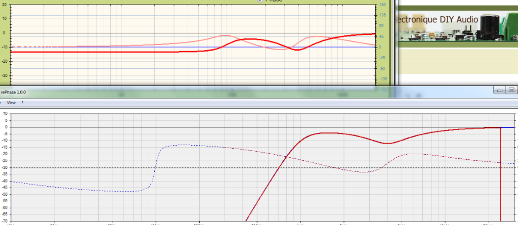

Si je rajoute un passe-haut dans rePhase à 1kHz en 48dB/octave :
Re: La Phase dans DStudio
Messagepar alka » mer. 6 janv. 2016 22:18
plus grave car l'amplitude ne va plus et yapa de raison. T'es sur que rephase exporte bien avec le filtrage ?

RePhase n'est pas en cause, la cause au filtrage a phase linéaire qui fait que l'impulse avant le t0 est différent.
Pour le moment je ne vois comme solution que de passer deux fois dans la FFT.
Mais manquera encore le raccord de la phase.
RePhase coupe simplement l'affichage de la phase lorsque le signal est < 100 dB.
