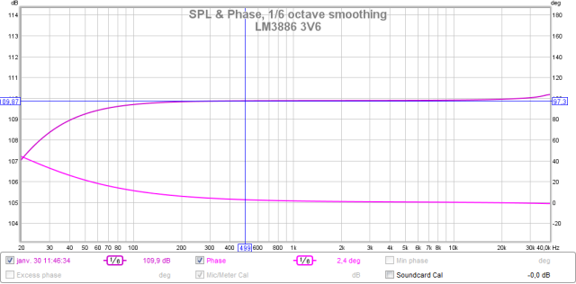

Première mise sous tension et mesures.
Premier test, signal à 1kHz très modéré et oscillo sur la sortie connectée à une charge de 8ohm.
Rien, après recherche j'ai inversé la sérigraphie sur le PCB pour la sortie HP avec le + sur le 0V. Heureusement, j'avais mis la pince de l'oscillo sur le 0V du signal.
Bande passante :
Limitée dans le bas vu la faible capa en entrée et aussi dans la CR, niveau SPL c'est bon vu que pour alimenter des aiguës.
Je ne sais pas si le petit déphasage est problématique.
Avec RMAA, THD; mesure avec tension de sortie de 3V6 et 11V8:
Je n'ai pas trop l'habitude d'interpréter ce genre de mesures, me parait bon et logique.
En 11V8 un peu plus de 100Hz, logique vu les capas de seulement 4.700µF.
Je vais maintenant me pencher sur la carte de sécurité.

Messagepar philby » sam. 30 janv. 2016 13:40
Voilà, tu as tout dit! Ainsi que les petites barbes entre 1k et 2k, ça doit être des résidus de filtrage du 100Hz...
Pour la disto, superbe!
