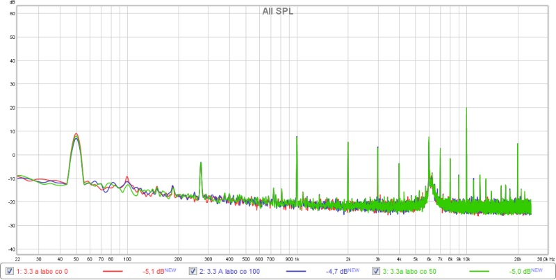

Gloups .... j'ai pris le 3.3V sur le connecteur J19 d'un DSPiy V1, donc c'est du 3.3 digital
Je vais refaire la mesure sur le 3.3 analogique
Rajout du 20 janvier pour ne pas perturber le fil
Les mesures sur le 3.3 V analogique
Rouhe contraste à 0, vert 50, bleu 100
Reste le pic à 270 HZ

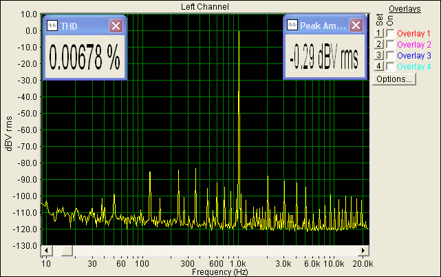

Sur tes mesures de la V1 en analogique, il y aurait pas une raie à 111 HZ ?
- Messages : 329
Je dirais plutôt 120 / 240 / 360 / 480 / 600 / 720 / 840 ....

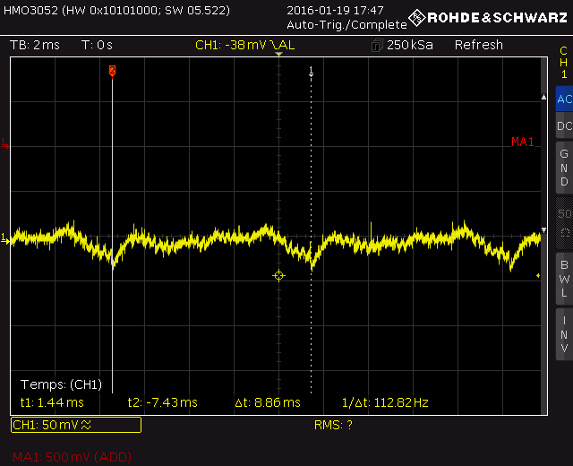

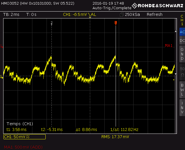

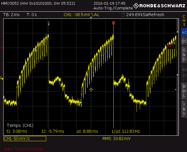

j'ai vérifié cette fois le 12V5 de l'écran OLED.
On y retrouve bien du bruit au alentours de 111Hz.
Contraste au minimum :
Contraste à 100 :
Et losque l'on tourne le bouton du volume et donc affichage de la barre de volume bien lumineuse.
Je présume que chez Philby l'oscillateur de l'écran est un peu plus haut et présume toujours que c'est son entrée analogique qui a été induite par ce bruit.
Vu que l'on ne retrouve pas ce bruit en sortie si source digitale.
Je m'en vais à la recherche de la raie de 560Hz qui elle semble être présente en sortie.
Contraste à 100 :

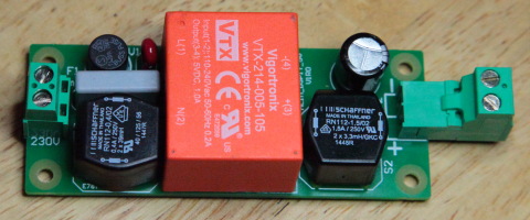

J'ai mis le post 1 à jour avec schéma PCB et liste de matériel.
Et voici ce que cela donne :
C'est gratuit vu que les reçus et pas l'usage.

Euh je suis sur la BOM là, petit souci je trouve pas ta S1 RN112-06-02 . C'est 6 ou 0.6 ? Sur la petite photo ci dessus je devine 0.4 ?
Je pense commander chez Mouser, ils ont la RN112-0.6-02 mais j'ai un petit doute
Le reste c'est bon, il faut juste que je trouve les équivalences et le VTX je le prends via Ebay
- Messages : 3800
Ah oui
, c'est la 0,4 coté 230V et 1,5 coté 5V
, c'est la 0,4 coté 230V et 1,5 coté 5VRe: Alimentation 5V pour DSPiy

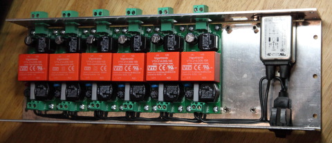

De quoi alimenter 6 DSPiy avec une réserve pour un septième, on ne sait jamais
- Messages : 329
thierryvalk a écrit :De quoi alimenter 6 DSPiy avec une réserve pour un septième, on ne sait jamais![]()
Trop jolies les couleurs!!!
