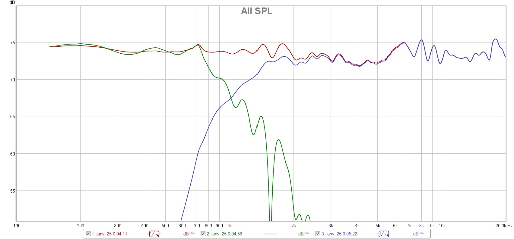

Avant de tout effacer pour repartir de zéro, je viens de refaire une dernière mesure à 50cm pour utiliser ta calibration justement. J'utilise aussi mon espèce de trépied que j'ai bricolé hier avec de la récup' et qui est très moche, mais qui remplit son rôle. J'ai marqué des points de repère pour aligner le micro, c'est plutôt pas mal mon truc là!
Fenêtré à 5ms tout pile, c'est mieux qu'avant à ce niveau (+1), par contre j'ai une amplitude de pas loin de 14dB ! Enfin bref avec ta calibration ça me remonte carrément les aigus, là pour un peu j'atténue au-dessus de 5K et j'ai une ligne droite, incroyable le changement! Ca parait bien trop beau, n'est-ce pas ?
Mais je vais quand même tout recommencer, faire dans l'ordre, suivre sagement la méthode et ajouter les délais oui.

eh bien Manu tes mesures ressemblent a quelquechose maintenant ! un coup de smoothing et on y croit
celle de 22H35 ressemble aux originales avec une remontée un peu trop forte après 6kHz. Justement là ou la courbe calibration micro utilisée commence a vraiment dévier.
Pour la calibration micro: comme tu as deux mesures cohérentes de tes enceintes (Alex et Tracerbox) tu pourrais aussi t'en servir pour corriger ton micro. Ca ne sera pas plus faux que de prendre un fichier de calibration d'un micro qui n'est pas le tien.
