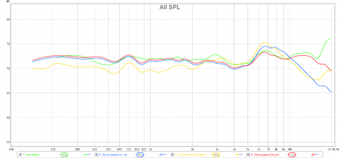

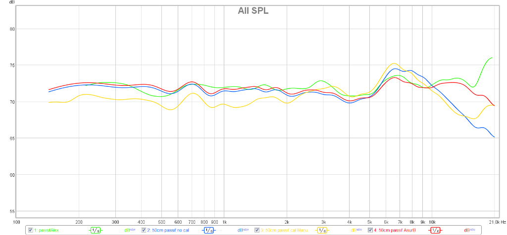

Merci bien Alain, voici donc un énième .png ...
Je me base là-dessus, cool! :super:

A = ta mesure que j'ai fenetré un peu plus court. 4.8ms.
B = mesure d'alex
le tout smooth a 1/6 d'octave
REW A/B puis j'ai viré toute correction avant 4.3K car pas de différence significative. Et aussi modifié manuellement la correction après 16K car la remontée me semble suspecte.
ca te donne un fichier de calibration qui est faux mais pas moins qu'un autre.
Si tu veux, tu peux aussi reporter dans ton fichier de calib original les valeurs de spl de ce fichier a partir de 4.3K

Messagepar manudrz » mar. 26 janv. 2016 21:39
alka a écrit :A = ta mesure que j'ai fenetré un peu plus court. 4.8ms.
B = mesure d'alex
Ok pour la méthode, t'as pas pu t'empêcher de raccourcir ma fenêtre :hehe: oui c'est sûrement pas méga tip-top mais ça ira. J'aurais dû passer par cross-spectrum... Vous connaissez une société qui fait du calibrage ? Ca me coûterait combien ? Plus cher que le micro ? Pas obligé là pour les DA990, mais autant anticiper pour plus tard.
alka a écrit :Si tu veux, tu peux aussi reporter dans ton fichier de calib original les valeurs de spl de ce fichier a partir de 4.3K
Oh ben nan je pense que je vais garder ton fichier en calib principale.

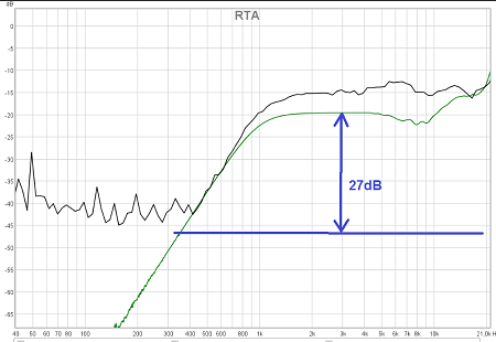

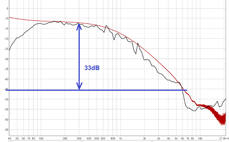

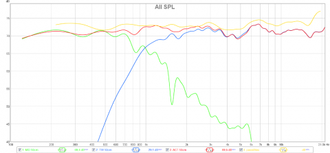

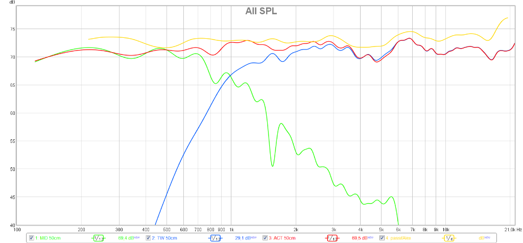

Je suis en train d'essayer de suivre la méthode à Thierry. J'ai ajouté 11ms aux midbass selon la méthode d'inversion de phase en RTA, ça vous paraît dans les normes ? Il me reste un PEQ sur chaque voie, il y a quelques accidents mais je suis toujours en champ proche (50cm), je verrais en éloignant à la position d'écoute j'en tremble déjà :(
L'écoute est pas trop mal là, considérant que je suis en test en mono et qu'il me manque des infos par moments, quelques solos enregistrés à droite forcément, les filous :ghee:
Les courbes mesurées à la sortie du DSPiy et les RTA correspondants:

Ton niveau de bruit en sortie de DSPiy est trop élevé et tu n'a qu'une dynamique faiblarde.
Et je me demande si ce n'est pas ta chaine de mesure vu qu'en RTA au micro c'est +- identique.

Ajout de ma disto, en actif à 50cm avec mon filtrage approchant (mais loin d'être top)
corrigé
