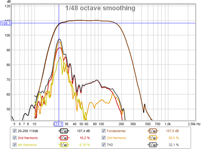

Messagepar philby » dim. 31 janv. 2016 19:23
Donc en montant de niveau tu as changé les réglages de bande passante ?
Oui, c'est ça, j'ai modifié le crossover pour faire passer le passe haut à 30Hz
La disto à 110dB en 20/200 :
La disto à 110dB en 30/200 :
Ca vaut le coup de perdre 10Hz...surtout entre 20 et 30! Et puis, mon ampli de 300W est vraiment juste. Il n'est pas pour rien non plus dans cette disto
Oui, le Dayton est un cran au dessus des GTO, mais le GT120, qui lui est un cran au dessous de tes GTO est déjà pas mal du tout...
Ce n'est qu'une question de Spl...

Messagepar thierryvalk » dim. 31 janv. 2016 19:29
En effet.
Mais ais tu certain que cette disto vienne principalement du HP ? L'ampli suit ?
Messagepar philby » dim. 31 janv. 2016 19:30
thierryvalk a écrit :En effet.
Je viens de compléter mon post au dessus! Sachant qu'un classe D à cette fréquence il va faire du bus pumping

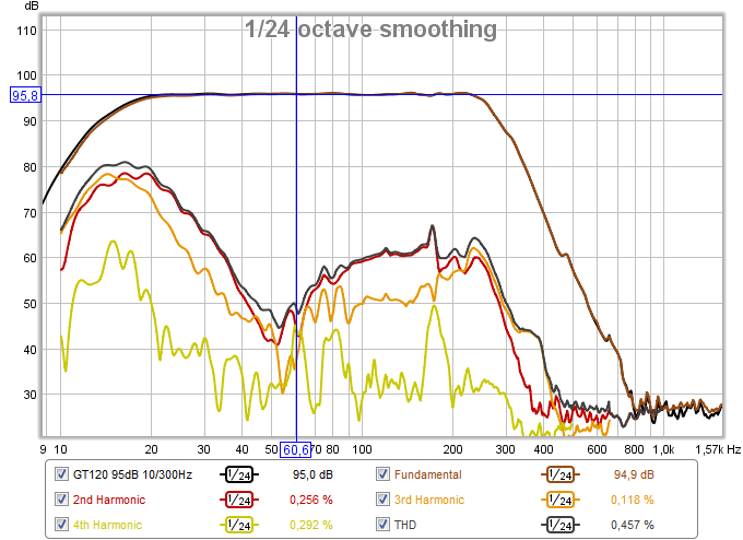

Messagepar philby » lun. 1 févr. 2016 07:36
Quelques comparaisons après toutes ces manips :
Les trois solutions :
GT120 à 96k(noir), dayton à 96k(rouge) et dayton à 48k(violet) :
Les distos au même spl (96dB)
GT120 :
Dayton 96k :
Dayton 48k :
Modifié en dernier par philby le lun. 1 févr. 2016 08:39, modifié 3 fois.

Messagepar thierry38 » lun. 1 févr. 2016 14:18
Je pensais à un aspect de REW,pour la disto.
REW commence le sweep sous 20Hz en balayant linéairement,puis après 20Hz le balayage se fait en exponentiel.
Sinon ce serait trop long tout en expo.
De ce fait la méthode (Farina) pour extraire la disto n'est plus valide ,(peut-être 25Hz ou qq chose comme ça).
Un essai en RTA,pour la disto montrerait peut-être une différence.(ou STEP de la suite ARTA).

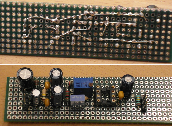

Messagepar thierryvalk » mar. 2 févr. 2016 11:46
Vite fait :
A voir si je ne me suis pas planté, mais un jeu d'enfant grâce aux infos de Philby :merci:
viewtopic.php?f=2&t=137#p2568
Petite question, sur le schéma C1=1µF, sur l'implantation 0.1µF. j'ai mis ce que j'avais 0.47µF
Idem pour les 22µF n'en ayant pas j'ai mis 47µF pour C8 C9 et C2.
10µF pour C7.
Sinon j'ai juste rajouté une capa de 100µF sur le 5V vu le déport relativement important de ma carte.
Et si je pouvais faire une p'tite demande, ce serait compléter la doc en mettant le sens du connecteur de l'ACH version câble blindé.
Pour l'AOP je compte tester le TLC2272 que j'ai de stock.
Messagepar philby » mar. 2 févr. 2016 11:52
Attention à la 150k de polarisation de l'ACH!
elle est mal câblée sur mon schéma d'implantation (mais pas sur le schéma de principe).
Il faut qu'elle aille au 0v, et non pas au 2.5v!!!!
Messages : 3773
Messagepar thierryvalk » mar. 2 févr. 2016 12:05
:faché2: :faché2: :pleur3: moi qui avait fait un travail hyper soigné. ::d
corrigé :
