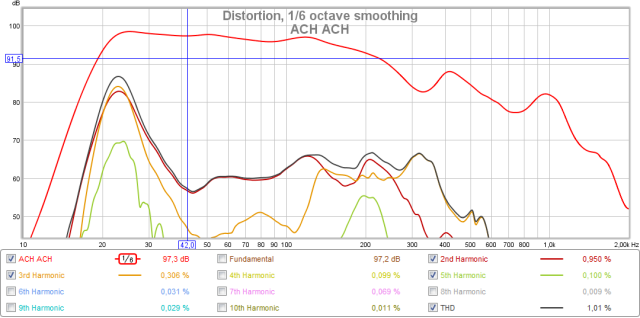

Petite comparaison entre Micro et ACH-01
L'ACH se comporte comme un micro, donc on peut y faire des mesures, c'est la courbe ACH-ACH.
L'ACH rentre dans le DSPiy et dans la carte son, dans le DSPiy il y subit quelques corrections.
Philby m'ayant filé son appli pour le GT120, on constate qu'il y a des corrections très voisines avec un premier chipotage à 450Hz et pas mal autour de 1kHz.
Second test, ACH-MIC, plus conventionnel, un micro à proximité fait la mesure.
Vu que micro et ACH font un peu la même chose, j'ai utilisé le signal du micro à la place de l'ACH.
Confirme que cet ACH-01 n'est pas parfait vu que j'ai pu éliminer pas mal de corrections dont celles autour de 1Khz qui sont tout de même grandes.
Par contre, en dessous de 27Hz, c'est moins bien mais je n'ai pas insisté non plus, j'ai surtout veillé a avoir +- le même niveau pour comparer les distos dans des conditions similaires.

Messagepar alka » sam. 6 févr. 2016 19:01
très intéressant le comparatif :)
et au passage ton rapide commentaire sur le MM1 confirme que les micros low-cost polluent les mesures de disto en basse freq, fort spl.
Comme tu précise la nature du dome, t'as collé l'ACH sur le dome ?
je demande car on avait vu que, collé sur le dome du GT120, l'ACH a des modes qu'il n'a pas quand collé sur le cone ou sur plaque rigide sous le dome. De mémoire on l'avait aussi vu sur le dayton rss390 vers 800Hz.

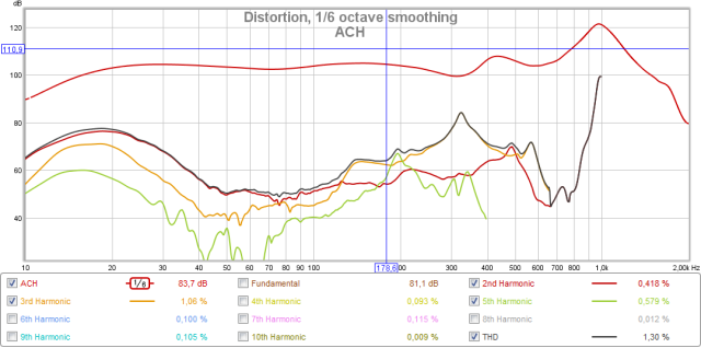

Messagepar thierryvalk » dim. 7 févr. 2016 17:10
Voici la comparaison des 2 courbes.
J'ai fait un semblant d'EQ pour le caisson donc non-asservi.
En bleu au micro avec sa calibration et en rouge l'accéléromètre (et j'ai même penser à virer la calibration du micro)
Attention, je n'ai pas recalibré les niveaux.
On voit bien que à 1K il y a quelque chose qui cloche alors qu'il est censé être linéaire.
Pour la disto, il faut relativiser vu que les niveaux au sub sont identiques, mais pas en entrée de la carte son, mais sais pas si l’influence est grande.

Messagepar philby » lun. 8 févr. 2016 08:37
alka a écrit :En fait quand on règle, on linéarise la réponse du couple [HP+accéléro] grace a un micro calibré comme référence.
Mais on n'a pas idée de la réponse de l'ach seul.
l'ach seul, bien collé, ç'est ça, et on en a parfaitement idée, puisque c'est la spec :
alka a écrit :tes expériences en donnent une idée puisque que tu as mesuré le meme systeme avec ACH (mesure A) et avec Micro calibré (mesure B).
les mesures ont été effectuées, certes, mais elles sont entâchées d'erreur : on voit bien que les modes de la pièce interviennent sur la mesure : les bosses à 18, 40 et 90Hz...
le collage, et la réaction de la membrane amènent aussi leurs lots d'imperfections.
Vouloir étalonner un accéléro (dont on a la réponse dans les specs) avec une manip aussi tordue....je doute franchement du résultat!
S'il n'y a aucune correction nulle part, suffit d'aligner les niveaux et tu as la calibration de l'ach par A/B dans REW. Juste etre bien sur que la mesure au micro est en champ proche pour que l'influence de la pièce soit négligeable (micro a 2cm du hp).
Voilà... C'est là que le bât blesse...
Si jamais tu compte utiliser l'ach pour autre chose, ça peut etre utile de savoir.
Encore une fois, c'est dans la spec, et si on n'a pas la réponse de la spec, c'est qu'il se passe des choses et que la vérité est ailleurs.
Rien que par le collage :
La déformation de la membrane doit aussi amener son lot de non linéarité.
On ne maitrise pas tout...

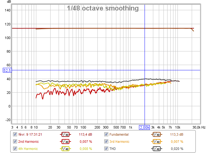

Messagepar philby » mar. 9 févr. 2016 21:12
L’exercice de ce soir était de cadencer un DSPIY à 192kHz, pour voir si ça marche encore.
le but est d'asservir à cette vitesse, pour voir si c'est meilleur ou pas.
La difficulté, c'est qu'on a plus droit qu'à 256 instructions.

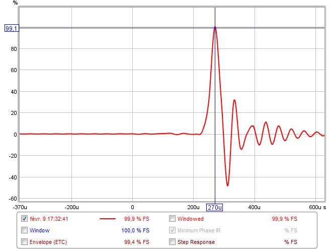

Une mesure de disto et d'impulse pour caler au départ sur le signal en entrée et en référence de REW :
On voit que l'impulsion est à 0.
En sortie (sortie juste après le potentiomètre Aout4-Bc1, Dig5):
La latence est donc sans surprise à 270µS (540µs à 92kHz, voir plus haut dans le fil)
Messagepar philby » mar. 9 févr. 2016 21:18
les différents filtres sont calculés correctement à 192k, et les délais correspondent aux chiffres calculés par DStudio, à côté des fenêtre de programmation.
La méthode de mesure avec REW est très pratique et très précise.
Il faut juste s'assurer qu'il n'y a aucun filtre en ligne qui pourrait ramener des délais de groupe.
Et ça va très vite, un petit 12dB à 20k me décale de 20µS par exemple....et fait passer le délai de 270 à 290µS
