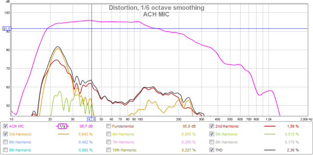

Petite comparaison entre Micro et ACH-01
L'ACH se comporte comme un micro, donc on peut y faire des mesures, c'est la courbe ACH-ACH.
L'ACH rentre dans le DSPiy et dans la carte son, dans le DSPiy il y subit quelques corrections.
Philby m'ayant filé son appli pour le GT120, on constate qu'il y a des corrections très voisines avec un premier chipotage à 450Hz et pas mal autour de 1kHz.
Second test, ACH-MIC, plus conventionnel, un micro à proximité fait la mesure.
Vu que micro et ACH font un peu la même chose, j'ai utilisé le signal du micro à la place de l'ACH.
Confirme que cet ACH-01 n'est pas parfait vu que j'ai pu éliminer pas mal de corrections dont celles autour de 1Khz qui sont tout de même grandes.
Par contre, en dessous de 27Hz, c'est moins bien mais je n'ai pas insisté non plus, j'ai surtout veillé a avoir +- le même niveau pour comparer les distos dans des conditions similaires.
Le micro c'est tout de même un M23, j'ai testé avec mon MM1 mais la disto était partout à plus de 2%
On a souvent mis en cause le collage de l'ACH, il intervient certainement, mais sans rien changer mis à part le collage d'un double face à un collage sérieux à la cyanoacrylate : aucune différence.
Le dôme est en plastique rigide.

très intéressant le comparatif :)
et au passage ton rapide commentaire sur le MM1 confirme que les micros low-cost polluent les mesures de disto en basse freq, fort spl.
Comme tu précise la nature du dome, t'as collé l'ACH sur le dome ?
je demande car on avait vu que, collé sur le dome du GT120, l'ACH a des modes qu'il n'a pas quand collé sur le cone ou sur plaque rigide sous le dome. De mémoire on l'avait aussi vu sur le dayton rss390 vers 800Hz.

Pour les distos, je ne comprend pas trop comment l'on peut avoir au final un disto inférieure à l'ACH au niveau du HP.
Bon, il y a gain en + et en - de quoi bien réfléchir, ce que je n'ai pas fait.

c'est vrai que coté renforts du dome, c'est mieux que le gt120 ! Plus moche aussi mais on va pas discuter les coups et les douleurs :mrgreen:
C'est même étonnant que les corrections du GT120 passent aussi bien.
Si t'as le courage de poursuivre les expériences, tu pourras essayer de coller ailleurs pour voir si le dome apporte son lot de vibrations ou pas. En principe si jbl a bien bossé, ces résonnances sont hors bande passante pour un sub et a part l'amusement a les mesurer, ca gene pas.
t'as raison, la disto du sub asservi ne peut etre que supérieure a celle du capteur. L'asservissement va meme s'assurer que la disto propre du capteur est reproduite ! un effet collatéral pervers du système. L'ach est supposé avoir peu de disto, mais c'est un piezzo a la base donc pas de miracle. On pourrait tenter de calibrer sa réponse en freq en référence à un micro calibré et réputé faible disto. Tu vois ou je veux en venir... :ange:
